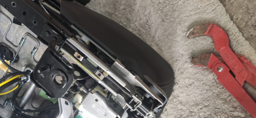

Mam pytanie Outlander fotel kierowcy elektryczny. Buja się oparcie.
Wyjąłem fotel podkręcałem śruby i nic to nie dało.
Czy może ktoś miał taki przypadek i go zorwiązał.

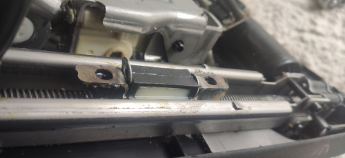

Nie poddałem się i rozebrałem dziś fotel winne są prowadnice na ślimakach przód tył. Trzeba ją ścisnąć i dać podkładki.
Podkładki wciskamy po ściśnięciu prowadnic tak by było mega ciasno.
Spokojnie podkładki nie wypadną na prowadnice idzie jeszcze metalowa pokrywką.

Cześć, żeby się do tego dostać musiałeś odkręcić fotel razem z prowadnicami, które przykręcone są do karoserii? Czy może one zostają i wyciąga się sam fotel?
Jak z kablami od poduszek, odpinales?

fotel odkręcasz 4 śruby i wychodzi cały. A poduszki elektryka u mnie 3 wtyczki do odpięcia są z przodu fotela.

Ale ta główna podstawa z prowadnicami zostaje w podłodze? Czy wyciągasz razem z nią? Odlaczales aku przed odpięciem kabli od poduszek?

Fotel wychodzi z całym stelażem. Akumulatora nie trzeba odpinać bo zapłon jest wyłączony.
