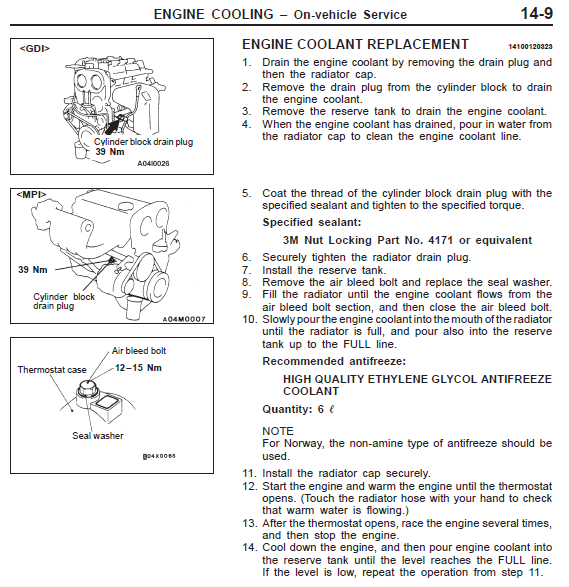

Bizi78 napisał/a:
Bulgotanie to może układ się odpowietrza.
No przy drugim płukaniu i ponownym rozgrzaniu silnika już nie bulgotało. Muszę to jeszcze poobserwować czy będzie bulgotać jak już zaleje płynem.
Bizi78 napisał/a:
Dodatkowo warto spuścić płyn też z bloku silnika.
Podpowiesz mi jak to zrobić? Odkręcając jakiś wężyk czy jest jakiś zawór? A potem jak zalać na nowo do bloku silnika, też do wężyka?
Bo tak się zastanawiałem, że jak wymieniam tylko wodę w chłodnicy to zostaje trochę w silniku. I teraz jak będę już zalewał płynem, to nie będę miał 100% płynu w układzie tylko dajmy na to 50% a drugi 50% to będzie woda.
Auto: MSS 1.3 family 01r.
Pomógł: 823 razy
Posty: 21011
Wysłany: 25-06-2021, 15:47
marcin00015
Auto: MSS 1.6 2002
Dołączył: 29 Mar 2020
Posty: 25
Skąd: Wa-wa
Wysłany: 25-06-2021, 17:16
Dzięki za schemat działania, ale nie znalazłem u siebie tych wyjść, może dlatego, że mój silnik to ani MPI ani GDI. Nie znalazłem też odpowietrzenia na obudowie termostatu.
W każdym razie zalałem już układ świeżutkim płynem. Weszło ok. 3L, mam nadzieje, że to wystarczy.
