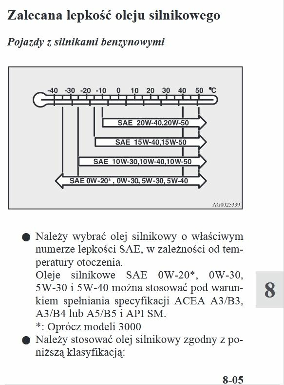

Od niedawna jestem posiadaczem miśka 2,4 LPG z 2011r CVT USA. I będę miał kilka pytań odnośnie jego serwisowania. Na początek chciałbym się dowiedzieć jaki ma być olej silnikowy, bo chciał bym zalać taki jak mam być stosowany? Jest zalany Elf 0W40.
I w różnych sklepach motoryzacyjnym mówią że ma być 0W20, 5W30, 5W40. I jakiego producenta ( jeśli to ma znaczenie) Eneos, Total, Elf, Motul... . I na koniec jak odróżnić podróbkę o markowego ( Eneos, Total, Elf, Motul... ) oleju?

Ogólnie na Stany zalecali 0W20.
Dla Europy syntetyk, byle spełniało normy :wink: .
Ogólnie temat oleju w 2.4 masz tutaj:
:arrow: https://forum.mitsumaniaki.pl/viewtopic.php?t=111224&highlight=olej
