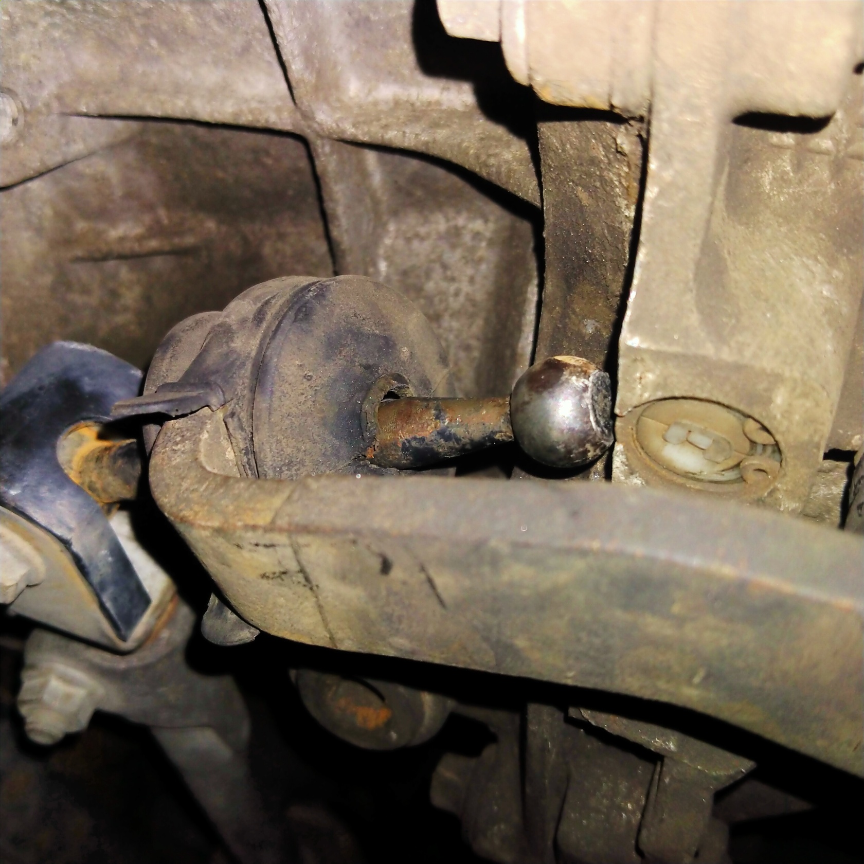

Witam. Dzisiaj podczas próby ruszenia drazek.zmiany biegów stał się luźny, nie mogłem wbić biegu, udało się wbić dwójkę. Pod spodem zauważyłem, że wyskoczyła taka metalowa kulka, co z nią zrobić? Da się to naprawić? Dzięki[/quote][/list]
[ Dodano: 17-09-2023, 10:44 ]
Pomoże mi ktoś? Ta metalowa kulka wchodzi jakby do skrzyni biegów

Wysłany: 19-09-2023, 12:07
Dzięki Bizi
Tak to wygląda jak w linku poniżej
https://www.fotosik.pl/zdjecie/6f78d63d46d6775e
Tam jest takie gniazdo biały plastik w skrzyni gdzie ta kulka wchodzi, tak mi się wydaje że tam ma wejsc.
https://www.fotosik.pl/zdjecie/0fe15e6896874424
https://www.fotosik.pl/zdjecie/e5f423e3a8c4897c

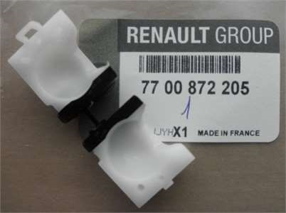

Tam od spodu jak widzisz jest seger.
Po jego wyjęciu powinna wyjść w 2 częściach takie obejmy plastikowe tej kulki.
Coś takiego jak na foto, pewnie się wyrobiło od piachu.

Uda mi się dokupić nowa obejmę tej kulki? Tego segra wyjmę bez szczyoiec do segera? Zrobię to bez kanału? Ma.ktos może fotorelacje wymiany tulejek wybieraka?

Dziękuję za pomoc Bizi, postaram się kupić to coś na necie jak mi się nie uda to zwrócę się do Ciebie z prośbą o przesłanie. Zdjalem segera ale nie wiem jak wyciągnąć ten plastik

Ściągasz seger, wyciągasz teflonową tulejkę potem smarujesz kulkę, zakładasz na nią nowy zestaw tulejek i wciskasz w tę dziurę, zakładasz seger.

Ze zdjęcia wynika, że drążek jest grubszy niż nacięcie, ale to może tylko zdjęcie przekłamuje.
