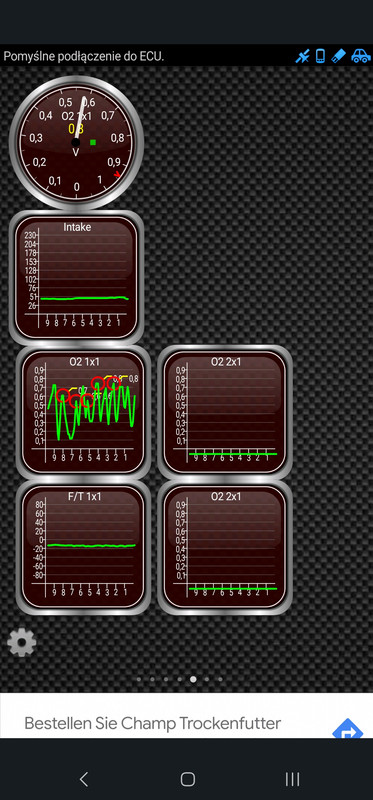

Wysłany: 18-06-2023, 17:25
Cos takiego mi wyszło 🤔
Nie wiem czy odpowiednie opcje wybrałem 🤔
Pomógł: 826 razy
Posty: 21186
Wysłany: 18-06-2023, 19:23
Ta z wykresem jak u truposza to chyba padła.

Objawy typowe dla złego wystrojenia dawek paliwa. Sondy masz okej, ładnie oscyluje. Ten 0420 jest powiązany bo druga sonda ma nieprawidłowe odczyty tlenu i podaje błąd podobny do uszkodzonego katalizatora lub niskiej jego efektywności.
Co można zrobić? Na benzynie zresetować kompa i zrobić adaptację, natomiast lpg trzeba wystroić i ładnie nałożyć na benzynę. Może być konieczna również emulacja tej drugiej sondy bo może będzie już głupieć po takim przebiegu co jakiś czas. Błędy często spotykane w 1 generacji Outlandera, tam też możesz poczytać o co biega dokładnie z tymi rzeczami które opisałem. Generalnie będzie żył, to taki soft check, nie wpływa zbytnio na jazdę.
