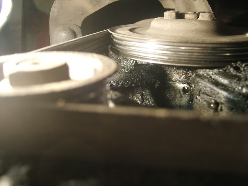

Witam
Mam bardzo powazny problem, cieknie mi plyn z silnika. Moze to jest oznaka padnietej pompy, wiem ze nie jest ona na rozrzadzie. Jest to silnik 8v 90 rok. Czy ciezko jest ja wyjac i czy mozna cos z tym zrobic?Czy pompa jest droga? Z góry wam dziekuje za informacje
Link do zdjecia ktore zrobilem
http://i33.photobucket.co...otki/wyciek.jpg
Seba

Bazz cena za pompę jest rewelacyjna. Tylko brać. Ja 2 lata temu za taką samą pompę dałem w sklepie 180 zł.

Wiec wymiana tej pompy nie bedzie taka trudna. Bazujac na tym zdjeciu to poszla uszczelka na lozysku. Kup pompe i wymien. To nie jest takie trudne.

Koledzy ja rozumiem wszystko ale powiedzcie czy to co nazdjeciu jest i ten otwór, to czy to sie znajduje jeszcze na pompie czy na bloku?????
Seba

Sebastian_colt napisał/a:
Oczywiście na pompie. Jest to otwór, którym wycieka płyn w przypadku uszkodzenia uszczelniaczy w pompie (taki niby wskaźnik awarii pompy).

Dzisiaj udało mi sie wyjąć pompe. Kupiłem również ta z allegro i czekam teraz az dojdzie do mnie do domu. Uszczelka od tamtej sie strasznie przyssala i nie bede jej zdejmowal bo dostep jest trudny. Widze ze jest nie poniszczona, ani nigdzie sie nie przykleila.
Pompa przelatane miala 220k wiec juz padla. Kolo cale zardzewiale. Zastanawiam sie tylko czy jak zdjalem te oslony to jakies nieczystosci mogly wleciec do miski olejowej, tutaj przy tym kole pasowym? Czy moze jest one odzielnie i nie ma polaczenia z miska?
Najwazniejsze ze udalo mi sie sciagnac ta pompe i faktycznie mozna to zrobic bez wymiany rozrzadu, jednak jest to utrudnione...
