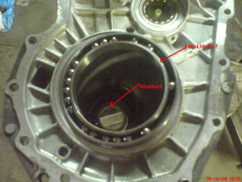

Mam diagnozę
Łożyska przekładni głównej oba łożyska się rozsypały
Może ktoś wie gdzie dostać takie łożyska w okolicach Rzeszowa i gdzie jest najtaniej

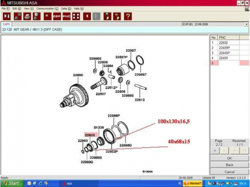

[ Dodano: 30-08-2008, 21:59 ]
No i wszystko jasne
oba łożyska do wymiany po telefonie do ASO Mitsubishi załamka
jedno łożysko 700 zł drugie 280 :(
w zaprzyjaźnionym sklepie trochę ale nie wiele lepiej 100 i 350 a używka skrzynia koło 500 zł
powiedzcie co zrobilibyście na moim miejscu ???

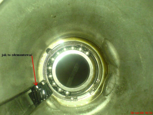

i jeszcze jedno pytanko na 3 fotce jest taki trybek od linki zegara może wie ktoś jak to diabelstwo się demontuje a może to jest jednorazowe i trzeba kupić nowe koszt 100 sam ten trzpień już się dowiedziałem
wygląda na to że po prostu trzeba wyciągnąć ten trzpień w który wkłada się linkę ale nie chce się skurnik poddać
a to fotki
byłbym wdzięczny za podpowiedz jak wyjąć ten trybek

Problem rozwiązany
kupiłem oba łożyska w Firmie Aldsien SC w Rzeszowie za 250 zł łozyska idetyczne jak te ze skrzyni
solidna i tania firma godna polecenia
-olej 150
-mechanior 200
no i poszło 600 stów
Dzięki wszystkim za pomoc i porady
