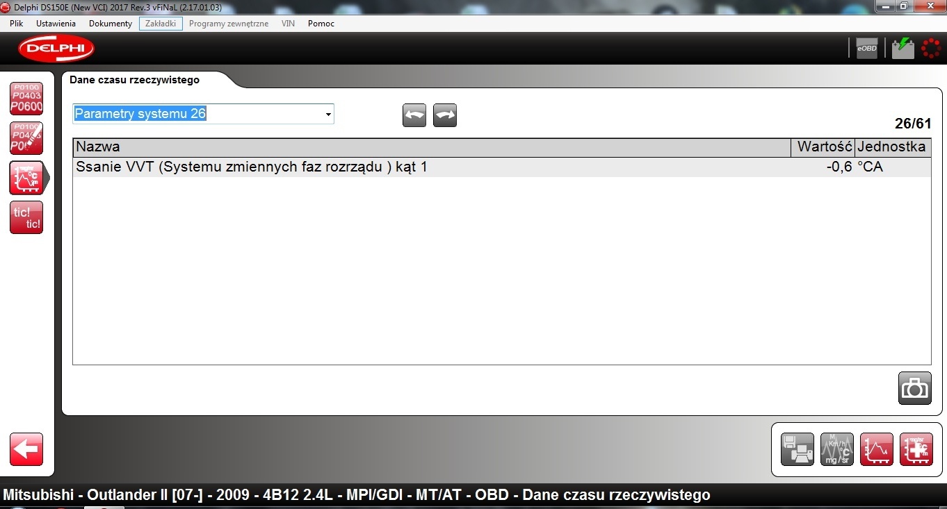

Pomóżcie w zdiagnozowaniu poprawności działania kół zmiennych faz rorządu.
Poniżej screen z Delphi - mimo zwiększania obrotów silnika, kąt wałka ssącego nie zmienia się - oscyluje w wartościach -0,6 do 0,0.
Kąt koła na wałku wydechowym zmienia się nawet do około 10 stopni.
Jednocześnie z góry silnika dochodzą stuki, wydaje się że właśnie po stronie rozrządu.
Częstotliwość stuków wzrastają razem z prędkością obrotową silnika.
Luzy przemierzone - są ok. Auto dobrze przyspiesza i w zasadzie gdyby nie stuki, nie wiedziałbym, że mam problem...
Czy uważacie że VVT na wałku ssącym się rozsypało i to ono tak hałasuje?
Będę wdzięczny za Wasze opinie. :)
