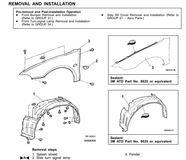

arturj123
Auto: A3 1.8T 200KM
Pomógł: 13 razy Dołączył: 06 Wrz 2009 Posty: 1299 Skąd: Toruń
Wysłany: 01-07-2014, 08:25
Może być pomocne:
