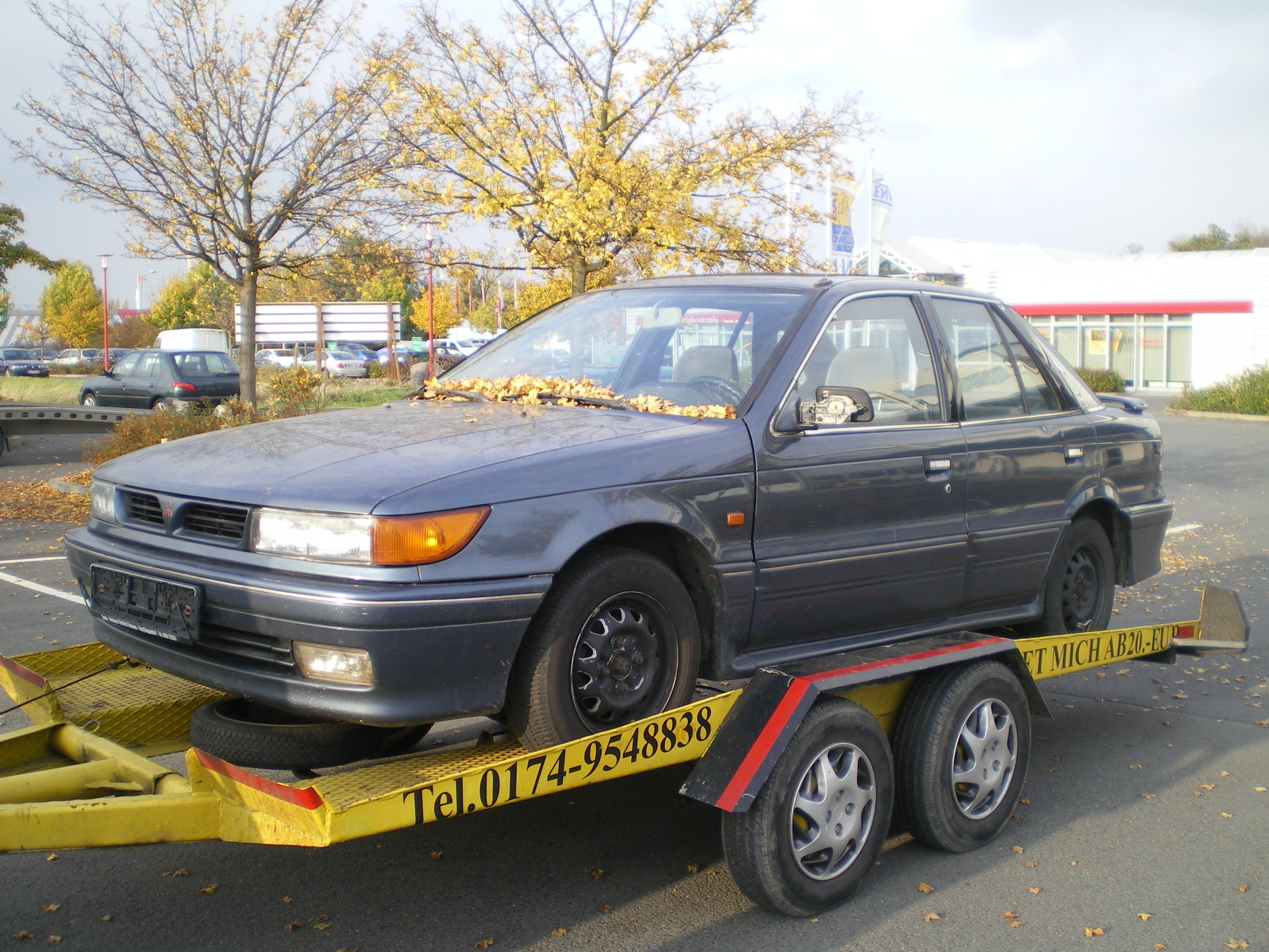

Oczywiście że można, heble tarczowe z tyłu, oraz większe heble z przodu (256mm) były montowane fabrycznie w Lancerze/Colcie GTi :) Od tych wersji trzeba szukać :) Oczywiście z tyły trzeba dać też piasty pod tarcze i linki ręcznego z GTi (dłuższe)
Felgi z w.w. linku będą pasować jak ulał. Co do halogenów to dziwna sprawa że nie masz ich fabrycznie, skoro to Lancer IV 1.6, czyli C66A-powinien mieć halogeny...Jaki masz wgl. przedni zderzak? Taki?

co do halogenów to mam jeden a drugi rozbity , lancerek miał lekka stłuczke najbardzeij ucierpił zderzak

Zielu175, Były też wersje bez halogenów ;)

R-Man, wiem że były C66A bez halogenów, ale raczej tylko w wersji 1.3, z najsłabszym wyposażeniem itd. (przynajmniej na Naszą część Europy) :)
