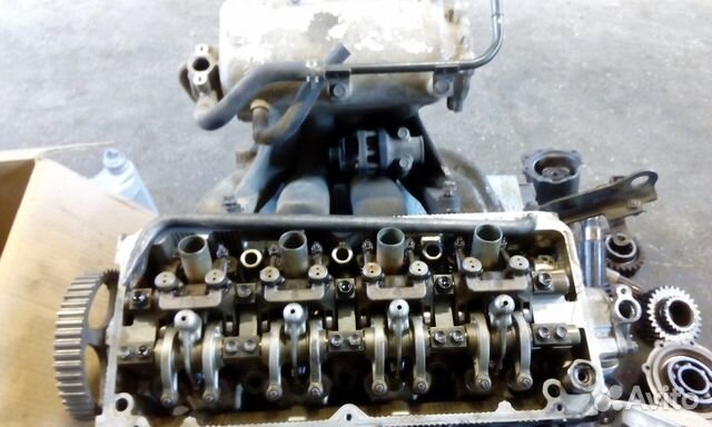

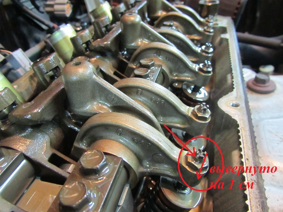

Na dźwigience zaworowej powinna być nakrętka (kontra) z miejscem na śrubokręt.
Coś jak na fotce z prawej strony.
Tutaj lepsza fotka od kolegów za wschodniej granicy.

Spoko :-) zawory masz regulowane na śrubkę tak jak pokazał to na zdjęciach Bizi78,
