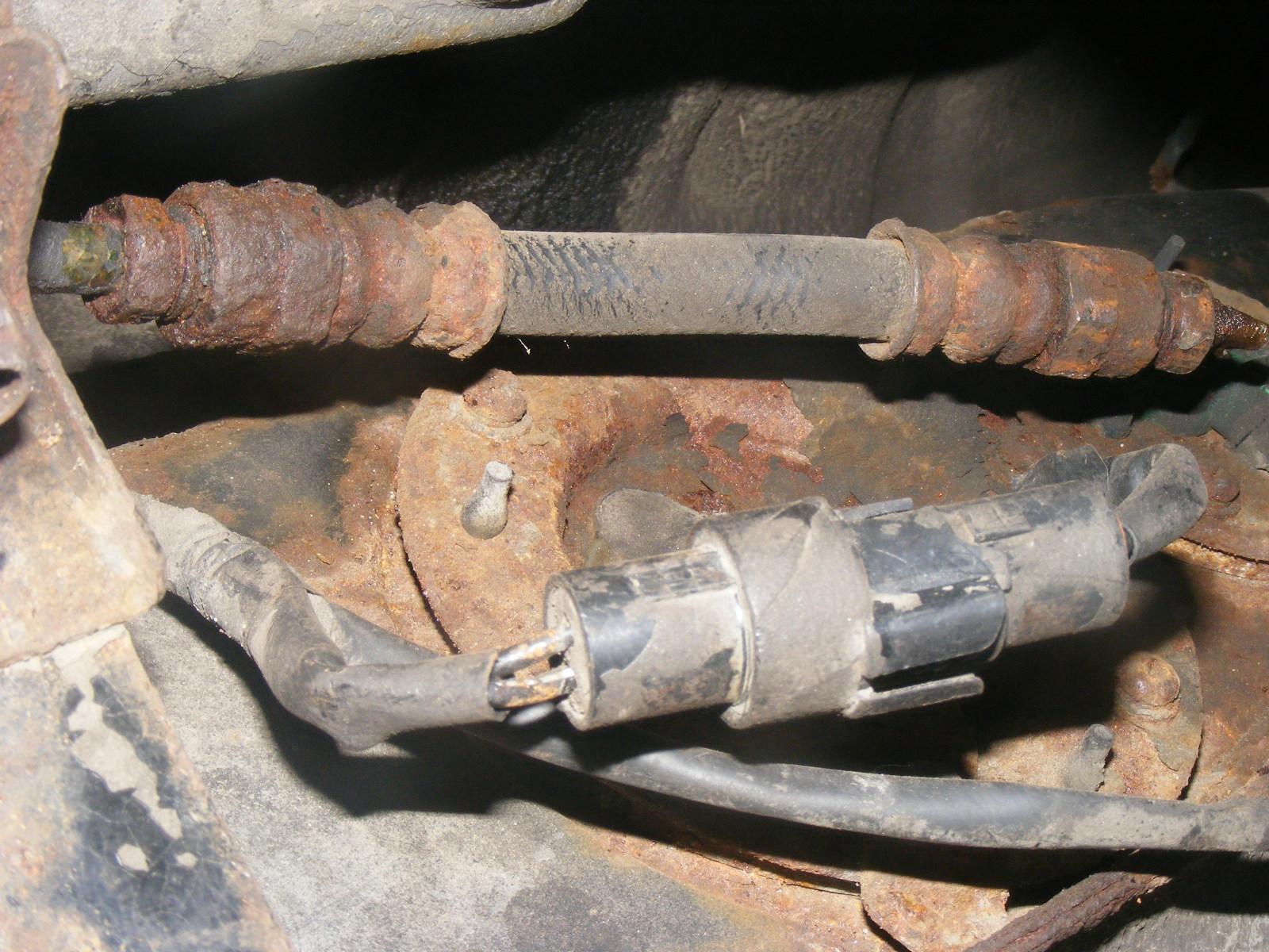

czy wie ktoś jak rozłączyć wtyczkę która doprowadza prąd do pompy paliwa ?
wtyczkę od wskaźnika paliwa zdjąłem bez problemu ze zbiornika. a złącze z którego przewody idą do pompy jest solidniejsze, dlatego żeby było pewniejsza. ale nijak nie dałem rady tego rozłączyć.
zamieszczam zdjęcie o które mi chodzi.
wisi ono na kablu. w przeciwieńtwie do złącza od wskaźnika poziomu paliwa, które jest osadzone w zbiorniku, a tylko wtyczka z niego wystaje.
muszę zdjąć zbiornik, bo jest wyciek. dlatego chciałbym odpiąć tą wtyczkę. wolałbym ja zachować niż odcinać przewody, a potem je tam lutować.

Dobrze odegnij zapadki i lekko podgrzej można użyc cienkiego śrubokręta do podważania powinna zejść bez problemu :)
próbowałem podważyć płaskim śrubokrętem.
A zapadki są tam do wciśnięcia czy do odgięcia na zewnątrz ?
Na 99% do odgięcia.

z wtyczką sobie wtedy poradziłem. rano przy świetle dziennym była inna robota.
a zapadki były tak jak napisał Hugo, do odgięcia na zewnątrz.
