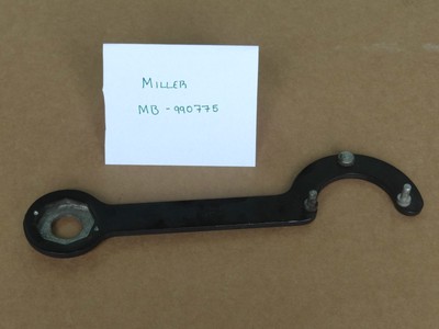

Oczkowy tam nie podejdzie (próbowałem, nakrętka jest wpuszczona w kielich) tylko nasadowy, ale czym przytrzymać śrubę (górę amortyzatora)???

Są specjalne uchwyty, ale do tego musisz mieć raczej zdemontowany Mcpherson :wink: .

Klucz oczkowy miałem na myśl, używając go po wyjęciu kolumny mcphersona, przypomniało mi się jeszcze że są klucze nasadowe długie które można trzymać kluczem płaskim, wtedy można (chyba) imbusem zablokować tłoczysko amortyzatora :wink:

z tego co pamiętam u góry tłoczyska jest z dwóch stron podfrezowanie w które pasuje klucz płaski 8 albo 9 mm tym blokujemy tłoczysko żeby się nie obracało następnie dociągamy delikatnie kluczem oczkowym ale nie płaskim tylko odsadzonym bo ta śruba faktycznie jest głęboko osadzona i później jak już jest opór taki że nie trzeba kontrować tym małym kluczem 8-9 mm to montujemy całego McPhersona opuszczamy samochód następnie zakładamy klucz zwykły nasadowy na klucz dynamometryczny i powinniśmy już dociągnąć ja tak robiłem X razy i zawsze dało radę.
[ Dodano: 23-08-2015, 14:36 ]
ewentualnie jak ktoś nie ma klucza dynamometrycznego to dociągnąć ręcznie ale z wyczuciem nie tak jak szpilki od koła tam ma być lekki opór jak będzie za słabo to najwyżej będzie na jeździe próbnej stukać wtedy wiadomo że trzeba dociągnąć jeszcze troszeczkę i tyle w temacie

Ja mam dziurę na torxa, ale widziałem też zaklepane i na imbusa.
Bizi78 napisał/a:
ja bym założył gumę od stabilizatora na tłoczysko i francuzem albo żabą złapał, jak nie puści to tylko pneumat zostaje.
