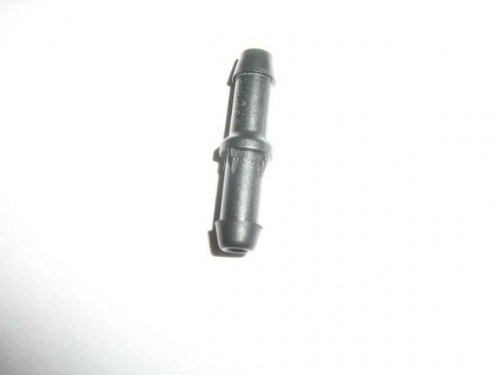

macos
Auto: Space Star 1,3
Dołączył: 07 Lis 2010
Posty: 121
Skąd: DJA
Wysłany: 29-11-2013, 19:22
Bizi78 napisał/a:
zwykły łącznik przewodu
Być może masz rację,zasugerowałem się wyglądem schematu i jak wygląda w rzeczywistości,zresztą oceń sam.
Łącznik przewodu jest między elementami 71443,a u mnie właśnie w tym miejscu jest zaworek,już nie wiem jak ma być prawidłowo :|

Pomógł: 825 razy
Posty: 21125
Wysłany: 29-11-2013, 19:44
Na twojej fotce wygląda jakby były na nim strzałki, w którym kierunku ma płynąć płyn :? .
Tak czy siak zaworek musi być zaraz przy pompce aby płyn się nie cofał :D .
