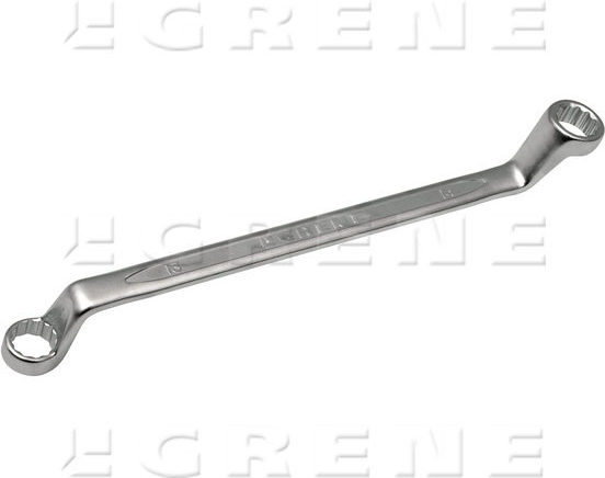

A czasem do przodu nie wystarczy klucz łamany i powiedzmy żabka do przytrzymania amora.

No niestety ale nie mieści się w dziurę,żeby trafić na nakrętkę,przynajmniej ten który ja mam.
