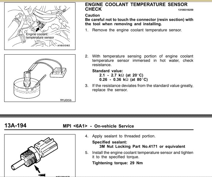

arturj123
Auto: A3 1.8T 200KM
Pomógł: 13 razy
Dołączył: 06 Wrz 2009
Posty: 1299
Skąd: Toruń
Wysłany: 07-01-2015, 11:54
luto napisał/a:
możesz podpowiedzieć gdzie są te czujniki ?
