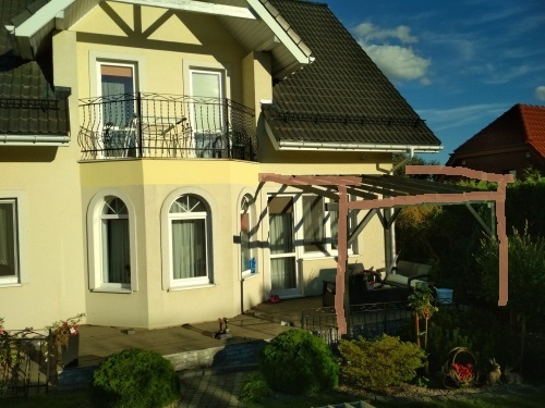

Ja bym to przerobił i dał zewnętrzne belki większe i poziomo - ukryjesz optycznie dach w środku a całość nie będzie wyglądała jak dostawka do szopy :P
Efekt w tym stylu:
Krzyzak - 04-10-2018, 21:06
Nie gniewaj się, ale te kloce nie dość, że brzydkie, to nie pasują wizualnie do mojego domu.
Już wolę dostawkę do szopy, bo optycznie siedzi idealnie. Na żywo naprawdę wygląda super, codziennie rano oglądam swoje dzieło :)

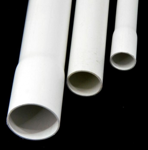

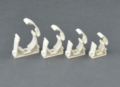

To widziałem ale chodziło mi o samo mocowanie, ale już chyba wiem czy to jest coś takiego
te rurki
na takich uchwytach

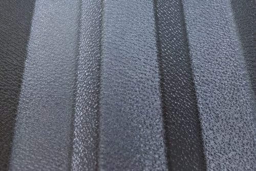

Już zdecydowałem i zadaszenie będzie z płyty trapezowej :D Trochę o niej poczytałem i najtaniej wychodzi w castoramie ale to pcv która jest mniej wytrzymała, lepsza a wyglądająca indentycznie jest taka płyta z poliwenglanu. Jeszcze znalazłem taką płytę ale młoteczkowaną która będzie rozpraszała światło z tym że nie wiem jak to będzie wyglądało.

eremita te „rurki” są na ogół wykonane z PCW. To rura gruntowa z tzw. mufą. Lepsze do montażu na zewnątrz będą rury elektroinstalacyjne, dużo lżejsze estetycznie. Co najważniejsze te uchwyty do rur na pewno je utrzymają. Rury gruntowe na ogół mają dużą średnice.
Krzyzak - 25-10-2018, 20:30
ale to co na zdjęciach to są właśnie typowe peszle do instalacji - właśnie takie ma Fiszhop, na zimę oczywiście jest to zdejmowane, można lekko wygiąć i schodzi całość
Olivia - 27-10-2018, 21:21
Peszel to rura instalacyjna, czyli do transportu energii elektrycznej, jednym słowem kabli. Poza tym peszel to rura karbowana którą można zaginać i jest sprzedawana w kręgach.
To co pokazał eremita to w najlepszym wypadku, rura instalacyjna z mufą.
Na stronie tej firmy masz "słownik pojęć branżowych" : http://grulat.com.pl/promocje/ gdzie napisano tak :
Peszel (ang. flexible pipes) - karbowana rura osłonowa do kabli i przewodów elektrycznych. Zapewnia ochronę mechaniczną przewodów wewnętrznych.
Rura elektroinstalacyjna (ang. wiring pipes) - rura przeznaczona do rozprowadzania i osłony przewodów instalacji elektrycznych na zewnątrz oraz wewnątrz budynków. Zapewnia wysoki poziom ochrony mechanicznej kabli i przewodów umieszczonych w ich wnętrzu.
Krzyzak - 27-10-2018, 21:41
A to zmieniam zdanie - Krzysiu, to w takim razie ma być rura elektroinstalacyjna :)
