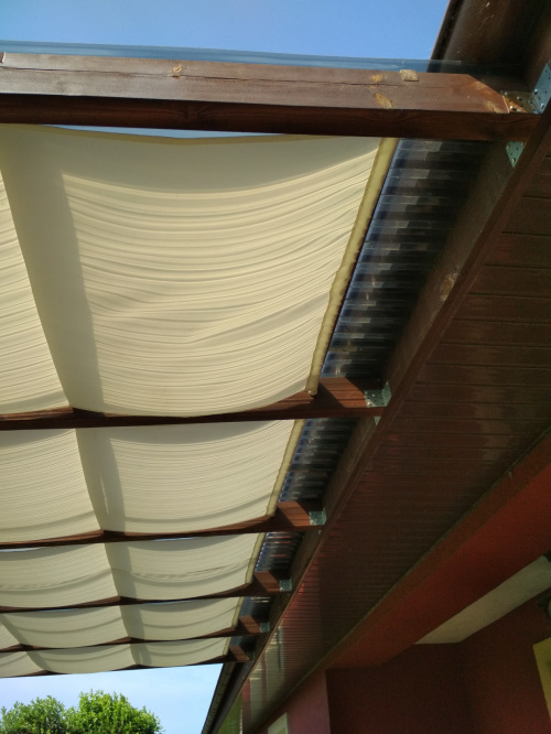

Także robię zbrojoną wylewkę, na to będą betonowe płytki z lastryko i potem zadaszenie - murłatę przymocuję do wieńca a z drugiej strony bramka i między nimi krokwie. Na to poliwęglan trapezowy dymiony. A pod spodem zrobię jak Fishop - tkanina z zaszytymi końcówkami, w to włożony zwykły peszel do kabli elektrycznych a na krokwiach mocowania ze zwykłych mocowań do tych peszli. Tanio a wygląda przepięknie.

Musiałbyś pojechać do Fishopa, żeby zobaczyć to na żywo. On ma dokręcone do deski okapowej, na koniec głównych krokwi dachu. U mnie dach jest za wysoko, więc muszę to dokręcić do wieńca - tam jest najmocniej. Oczywiście dylatacja styropian 1cm od budynku.
A sama osłona jest zdejmowana na zimę. |
