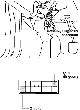

Witam.
Mam pytanie gdzie mieści się gniazdo diagnostyczne w tym aucie i jakie to jest OBD-1 czy 2
bo chciałem kupić kabel i program do niego aby sprawdzić jakie są błędy bo w warsztatach biorą 60zł za podłączenie a za diagnostykę 250zł.Myślę że można zrobić to samemu oszczędzajac troche kasy.
Jeżeli miałby ktoś możliwość podesłania fotki byłbym bardzo wdzięczny.
Dziękuję i pozdrawiam. :lol:

Znalazłem coś takiego:
Oprócz tego było wspomniane, że to powinno być OBD-1. :)

Wielkie dzięki za pomoc.
pozdrawiam.
