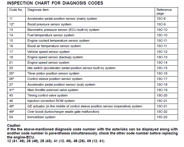

błędy 26 i 48. Ktoś pomoże rozszyfrować?
czortunio
Auto: Pajero III 2,5 TD
Dołączył: 18 Sty 2013
Posty: 199
Skąd: Lublin
Wysłany: 01-02-2014, 12:10
zbyszekm2
Auto: Pajero 3,2 DiD Long
Pomógł: 211 razy
Dołączył: 26 Sty 2007
Posty: 4635
Skąd: Bytów
Wysłany: 01-02-2014, 13:42
ers napisał/a:
Doszło do zwarcia w nastawniku dawki paliwa. Jest tam cewka i ona przyciąga opiłki.
Jest też możliwe że łożysko w nastawniku jest zatarte.
