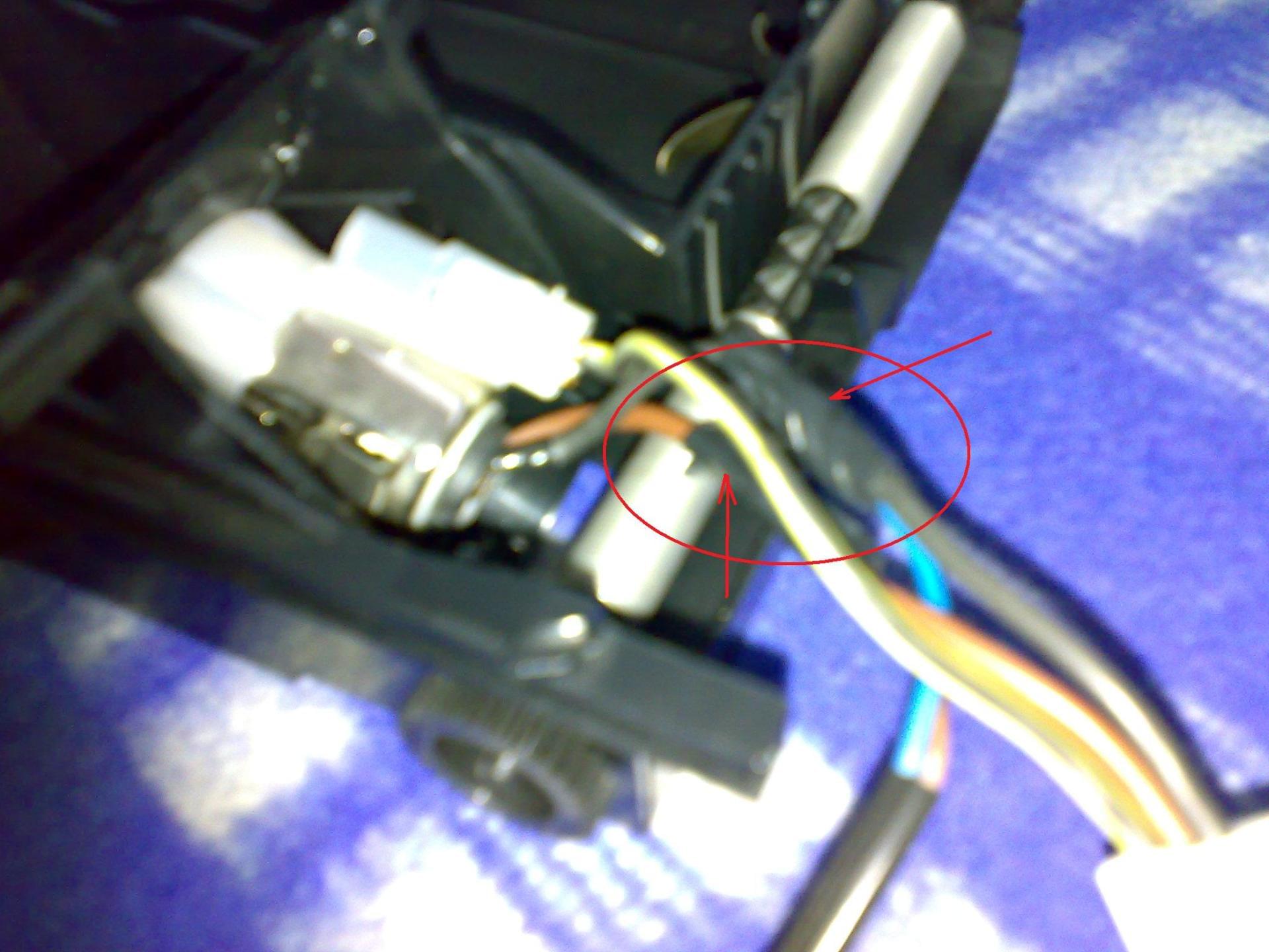

Dzięki za zainteresowanie tematem :) Żaróweczka zapalniczki jest sprawna - doszedłem już, że brakuje kabla podającego + na podświetlenie żarówki. Nie wiem skąd on powinien wychodzić i gdzie go szukać bo nie widać żadnego obciętego. Jedyny widoczny pojedynczy kabelek jest w wiązce od radia ale to jest masa więc i tak to nie pasuje :) Chociaż wsuwka pasuje idealnie ;)

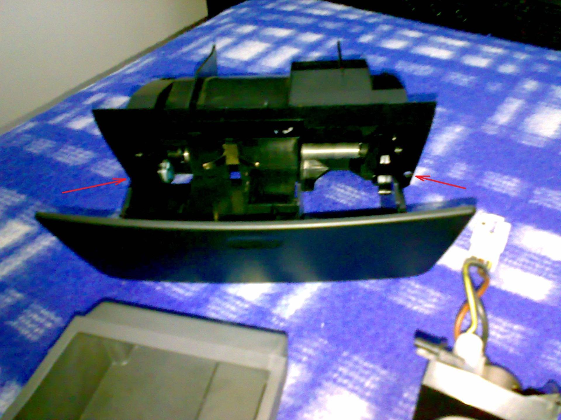

Sorry za jakość zdjęć ale mam tylko takie:
Do zapalniczki dochodzą 3 przewody z kostki. Ten żółty jest od podświetlenia.
Jeszcze pytanie czy przedlift czy polift :?: Zdjęcia powyższe dotyczą polifta.

JCH, jak wyjąłeś tą "szufladę" z popielniczką, trzeba coś rozkręcać?
Pomógł: 825 razy
Posty: 21128
Wysłany: 14-05-2014, 15:40
Tutaj masz opis Jacka:
http://forum.mitsumaniaki...p=286278#286278
