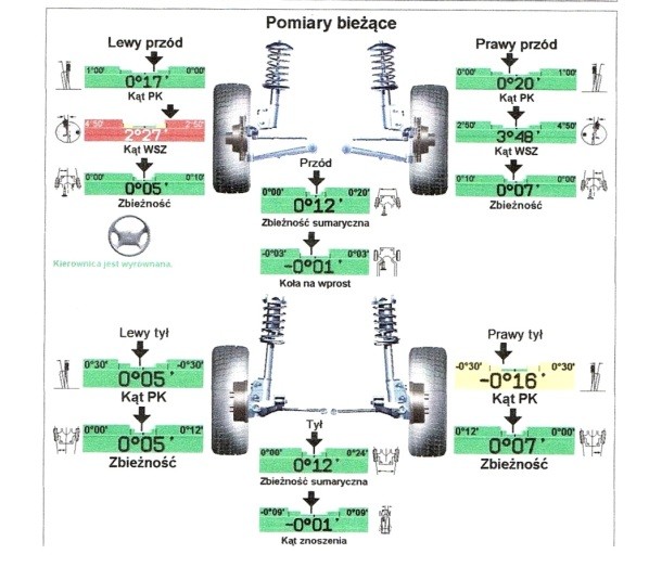

W sumie przy ustawianiu zbieżności z przodu kierownica była idealnie ustawiona po środku i zablokowana, zupełnie inaczej się to miało podczas jazdy. Umówiłem się na ponowną wizytę w warsztacie w ramach gwarancji. Z rozmowy z mechanikiem dowiedziałem się że problem może leżeć po stronie maglownicy która będzie wymagać sprawdzenia.
Zamieszczam wykaz po przeprowadzonej geometrii przedniego i tylnego zawiedzenia.
Apropo tego parametru na czerwono mechanik mówił bym się tym nie przejmował bo to jedynie dotyczy jazdy podczas wykonywania manewrów skrętu. Można było by to też podregulować ale czekała by mnie wymiana zapieczonych śrub (ich cięcie) i tulei przedniego zawieszenia.

Kierownica minimalnie w lewo , parametry minimalnie nie w normie , bieżnik może być minimalnie inaczej zużyty na obu przednich oponach . Doprowadziłbym do prawidłowych ustawień wartości geometrii a pózniej brałbym się za przekładnie kierowniczą i resztę :wink:
Albo zostawił jak jest i nie popadał w niepotrzebne koszty wymiany układu kierowniczego .
