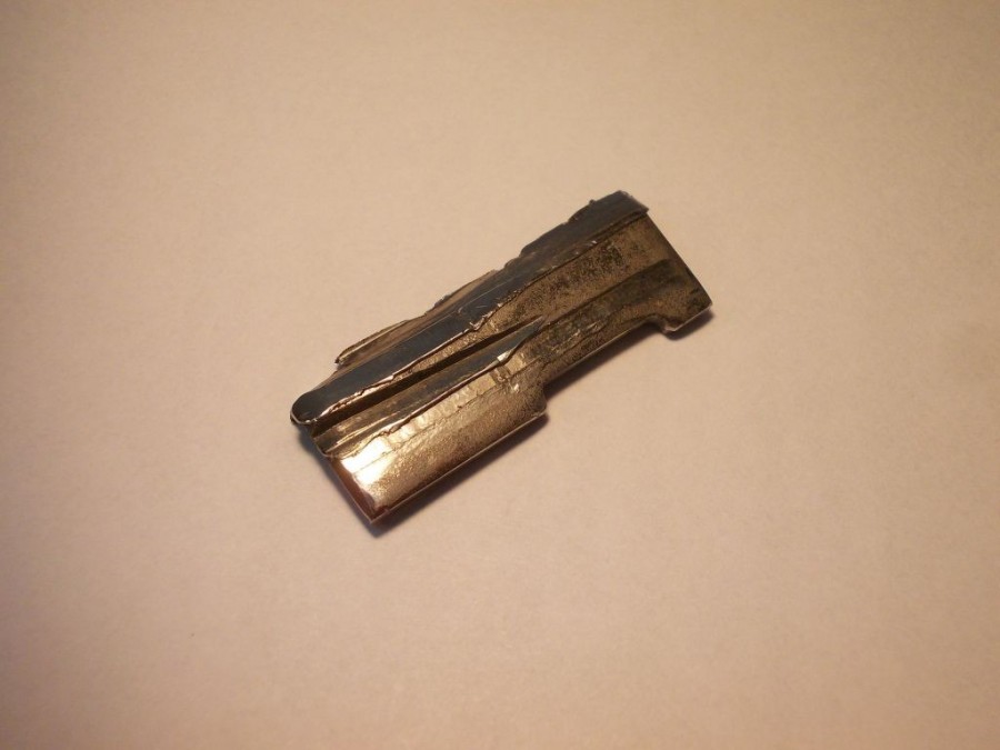

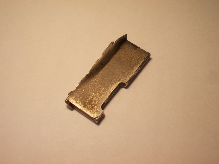

Podczas uszczelniana miski olejowej mechanik serwisu znalazł taki niezidentyfikowany element który był w jej wnętrzu, w jaki sposób mógł się w niej znaleść i co to jest za element? :roll:
Silnik jak dotąd pracuje bez zarzutu., żadnych stuków, odpala szybko.
Długość elementu to 3.6cm

Blaszki od ślizgów rozrządu, znakiem tego, już dwa razy był na tyle luny łańcuch, że obciął blaszkę od ślizgu między wałkami rozrządu.

Oba zdjęcia pokazują raczej jeden i ten sam element, więc wspornik górnego ślizu przecięło pewnie tylko raz - zresztą i tak o jeden raz za dużo. Przecięcie wspornika następuje przy rozciągniętym łańcuchu i po całkowitym wytarciu nylonowej nakładki ślizgu - tu można mówić o szczęściu skoro ucięty kawałek metalu nie dostał się między łańcuch a zęby kół.
W tym silniku, dla oceny stopnia zużycia plastiku górnego ślizgu trzeba zdjąć pokrywę zaworów, chociaż niektórzy sprawdzają to podświetlanym lustereczkiem poprzez otwór wlewu oleju. :wink:

Przeglądając archiwalne rachunki napraw w ASO dokopałem się do tego z informacją że był wymieniany ślizg + napinacz łańcucha rozrządu (była głośna praca silnika) w 2009 roku przy zakupie auta, czyli wygląda na to że ten urwany element który pozostał w misce pochodzi jeszcze z przed tej naprawy.

Kolejność pewnie była taka:
- padł napinacz
- wyluzowało łańcuch
- pojawiła się głośna praca
- przecięło ślizg
Mike87 napisał/a:
(...) był wymieniany ślizg + napinacz łańcucha rozrządu (była głośna praca silnika) w 2009 roku przy zakupie auta (...)
Czy - dla pożytku potomnych - możesz napisać, przy jakim przebiegu była ta wymiana; dobrze jest wiedzieć, kiedy padają napinacze...

Auto miało niecałe 115 tyś km przebiegu.
