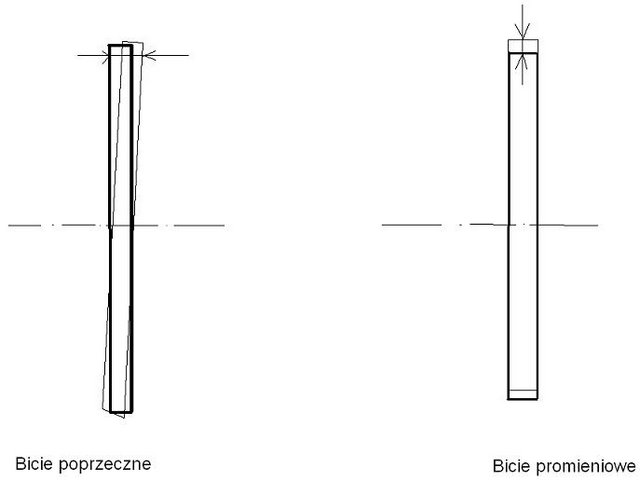

drtymf napisał/a:
Napisać Ci jeszcze jak odczytywać ze wskaźnika czy będziesz wiedział ?
Mam tam jakiś tytuł inż. na koncie i nawet suwmiarką się umiem posługiwać :thumbleft:
drtymf napisał/a:
No i najważniejsze - mam nadzieję że cały czas mówimy o biciu poprzecznym a nie promieniowym :badgrin:
Tak, chodź w jaki sposób może być promieniowe?

No ale promieniowe może być tylko skutkiem wady fabrycznej...
Mnie interesuje poprzeczne (to myślę spróbować wyeliminować poprawnym montażem po toczeniu) lub ewentualnie nierówne ścieranie się powierzchni przez co powstaną zgrubienia (to tokarz powinien załatwić przynajmniej na najbliższy czas).
Jak problem nie ustąpi (ostatnio toczenie pomogło na jakieś 10 tys) albo szybko wróci to zaczynam zbierać na coś poważniejszego bo mnie lekko problem irytuje... Ale tak patrząc na opinie i tarczę za 500zł nawiercano - nacinana można skrzywić i co ciekawe ludziska piszą że nagrzanie jej i wolne schłodzenie pomaga (mi też czasem pomaga znaczy zmniejsza się bicie do akceptowalnego poziomu wibracji przy wyższych prędkościach tylko)....
Co ciekawe napotkałem na problem krzywienia tarcz przez uszkodzoną piastę... Nie wiem jaki to ma związek ale myślę że to powinno od razu wyjść przy pomiarze po zamontowaniu przetoczonej tarczy...

Zazwyczaj wada fabryczna ale akurat 0,05mm to jest niewielka tolerancja i sklepany otwór centrujący albo piasta może ci to zapewnić :) , chociaż akurat bicie promieniowe jest mniej zauważalne bo nie przenosi się na kierownicę itp.
Zgrubień takich akurat nie powinno być bo klocki skutecznie szlifują tarcze sprowadzając ja do równej grubości po okręgu.
Nagrzanie i powolne schłodzenie może ci tylko zmniejszyć naprężenia wewnętrzne po obróbce w fabryce - ale jeśli materiał ma takie wady ( bo to wada materiałowa jest) to po ostrym hamowaniu i wjechaniu np.: w kałużę tarcza znów się skrzywi. Tak że to jest rozwiązanie na krótką metę. Wydaje mi się że tutaj klucz to odpowiednia obróbka zarówno mechaniczna ( wiercenie , frezowanie, toczenie) jak i cieplna tarczy w produkcji. Domowymi sposobami się tego nie przeskoczy , czyli jak nieodpowiednio zrobiona wyjdzie z fabryki to już nic z tym nie zrobisz , no chyba że na chwilę. Jak mój mechanik mówi do pierwszej kałuży :)
A co do krzywienia przez piastę - jak myślisz jeśli piasta ma jakieś górki czy coś takiego i dokręcisz do niej tarczę i felgę ( śruby koła się raczej dość mocno dokręca) to co pierwsze się podda ? Wybrzuszenie na piaście która jest dość gruba w porównaniu do tarczy i do tego jeszcze ten wybrzuszony materiał trzeba "skompresować" czy tarcza która ma z 10 mm grubości ? Stal ma większą wytrzymałość na ściskanie niż na zginanie :)
