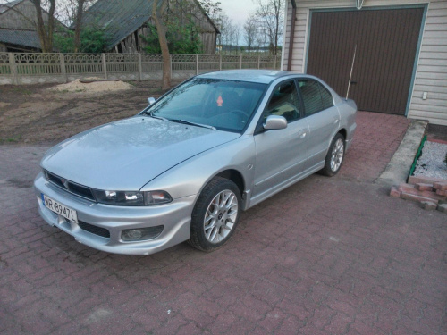

Dzień dobry mitsumaniaki! Poszukiwań ciąg dalszy, a więc proszę o jakieś rady, wskazówki i spostrzeżenia nt. tej aukcji:
http://allegro.pl/mitsubi...5599814802.html
Kod:
Cena Kup Teraz
6 500,00 zł
rok produkcji:    2001przebieg (km):    182000pojemność silnika (cm3):    2498moc silnika (KM):    161skrzynia biegów:    manualnarodzaj paliwa:    benzynatyp:    sedan/limuzynaliczba drzwi:    4/5stan:    używanyuszkodzony:    nie
Mitsubishi Galant AVANCE 2,5 V6 benzyna 2001
Opis:
skrzynia biegów - manualna 5
zegary high contrast
4x el. szyby
4x airbag
el. podgrzewane lusterka
tempomat
climatronic (do nabicia)
el. regulacja świateł
alufelgi 17' (letnie opony, stan bdb)
stalowe felgi 15' (zimowe opony, stan bdb)
2-stopniowe podgrzewane przednie fotele
składana tylna kanapa
OC ważne do 9 marca 2016
Przegląd ważny do 21 lutego 2016
Miśka kupiłem w styczniu 2012 roku z przebiegiem 113,000 km i jeżdżę nim do tej pory (182,000 km)
Silnik pięknie pracuje, odpala na dotyk i jeździ na full syntetyku Mobil1 5W50
Od wymiany oleju do wymiany czyli co ok 12,000 km bez dolewek
Wymienione w nim zostało:
Kompletny rozrząd z pompą wody, wahacz dolny prawy+lewy 115,000 km
Amortyzatory tył, przeguby zewnętrzne 126,000km
Kompletne sprzęgło 138,000km
Amortyzatory przód, przeguby wewnętrzne, uszczelka pokrywy zaworów, rolka paska od klimy 162,000km
Tarcze hamulcowe i klocki przód 179,000km
Wiele innych zużywających się części których nie mam udokumentowanych
Trzeba w nim wymienić:
Świece, bo już kontrolka się zapaliła na desce, przedni lewy przegub.
Auto jest zrywne i dynamiczne, z przyspieszeniem, czy wyprzedzaniem nawet ciągu tirów nie ma najmniejszego problemu, co kilka tysięcy km zalewałem go Shell V-Powerem Nitro 100 ;)
Spalanie benzyny od 7-12 l/100km (7l po trasie do 100km/h, 12l przy zrywnej jeździe po mieście)

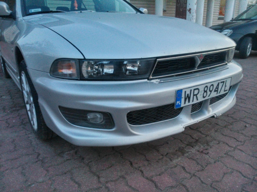

Auto jest do drobnych poprawek lakierniczych:
kilka rys po prawej stronie (w Łodzi widocznie komuś zająłem miejsce parkingowe :/
ocierka na tylnym zderzaku z prawej strony.
pojawianie się rdzy na prawym tylnym nadkolu.
delikatnie opuszczony przedni zderzak (zderzenie z sarną :/
nie oryginalny grill.
Przy prędkości ok 110km/h czuć delikatne wibracje w kierownicy ze względu na nie umiejętne wyważenie alufelg 17'. Na stalowych 15' nic nie czuć ;)
Do obejrzenia w miejscowości Żdżary, koło Nowego Miasta nad Pilicą
tel. 697 671 890.
Zastrzegam sobie prawo do wycofania aukcji przed czasem. Zakup tylko i wyłącznie po obejrzeniu auta.
Zdjęcia:http://www.aukcjoner.pl/gallery/020817840-.html#

Z tą sarną to pocisnął wstawiając jej zdjęcie.....chore. Co do auta to wydaje mi się szrotem, ale co kto woli, za taką cenę.....nic dobrego z tego nie będzie, jeszcze raz tyle do władowania żeby to wyglądało i jeździło

Co masz na myśli pisząc "jeszcze raz tyle do władowania, żeby to wyglądało i jeździło"? I dlaczego wydaje Ci się szrotem? Możesz to rozwinąć? Zdjęcia przeglądałem na telefonie, więc może nie zauważyłem czegoś... Fakt, cena trochę wysoka, ale myślę, że dało by radę coś urwać.

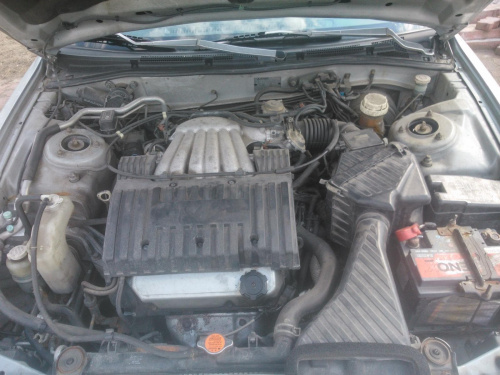

najlepiej jechać i zobaczyć, na zdjęciach zawsze ładnie wyglądają. Komora silnika trochę "ściorana", zastanawiam się, czy po 182tyś km tak by wyglądała. Ja mam 275tyś km i lepiej wygląda ale to tylko ocena wizualna silnika też trzeba posłuchać. Sprawdź dobrze kielichy, w moim od góry i pod rurką klimy były wżery przy czyszczeniu okazało się, że to dziury które wyszły od spodu, a od strony pompy hamulcowej w ogóle mam masakrę, nawet nie mam za bardzo jak tego pospawać. Spr też tylną podłużnicę, w moim galancie w okolicach mocowania tylnego wahacza (wleczonego) podłużnica na odcinku 10cm nie istnieje.

A weź pod uwagę to, co jest do zrobienia, czyli to " bicie" kierownicy ( nie wiadomo, czy to na 100% wyważenie felg) przedni zderzak do poprawki, otarcia z tyłu, oraz rdza. Za to myślę, że dało by radę stargować cenę :)

Cena bezdyskusyjnie jest niska, same poprawki i braki pochłona lwią część kwoty zakupu, tylny klapa z błotnikami tez jakoś niezbyt spasowana, gałka zmiany biegów bez skórzanego obicia, w tej cenie cudów nie oczekuj.
