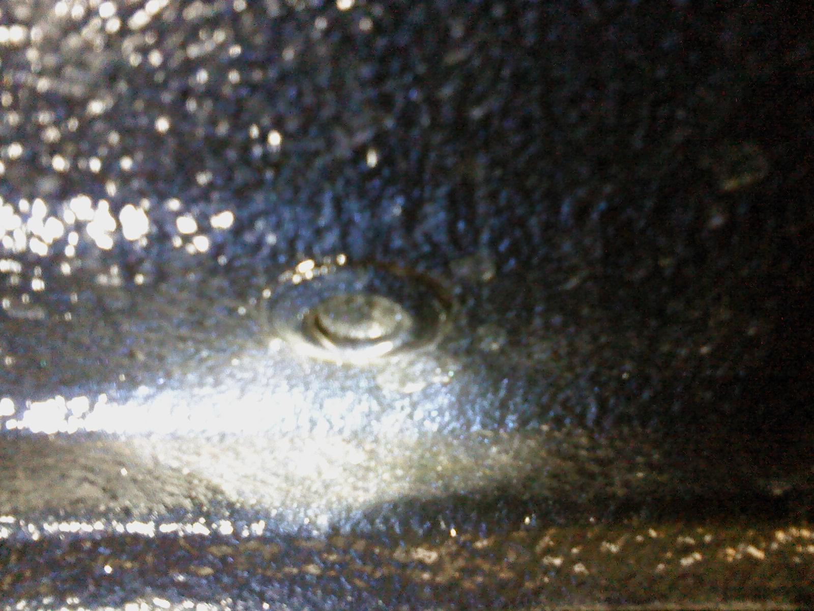

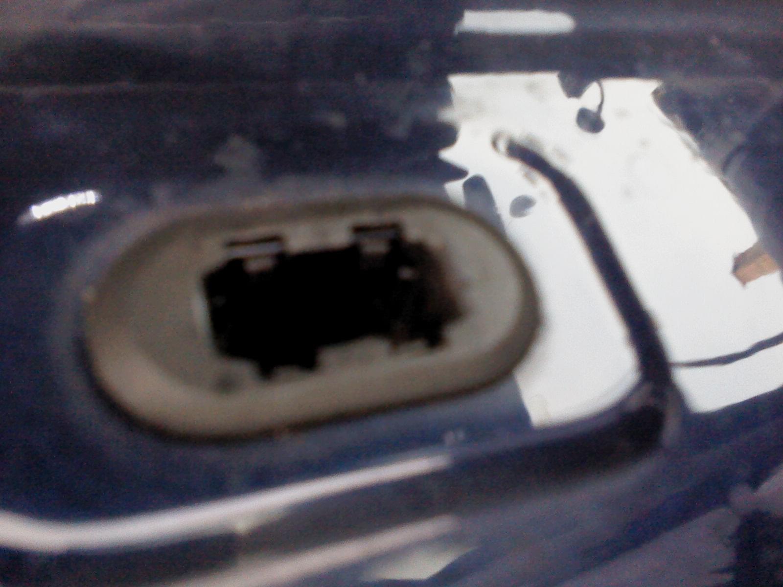

Są jeszcze jakieś miejsca przez które warto zaaplikować konserwę oprócz
a) od dołu progu przez zaślepkę:
b) od góry przez miejsca mocowania listw na progi:
c) przez, otwór na krańcówkę.
[ Dodano: 04-10-2015, 12:54 ]
Są jeszcze jakieś otwory przez, które warto wpuścić środek konserwujący czy wystarczy przez te które wymieniłem?

Jak masz trochę czasu to warto byłoby zdjąć wygłuszenia bagażnika lewe i prawe i wpuścić tam w nadkola tylne wosk. Nie będzie Ci tak szybko ich brało szczególnie w zimie. Dodatkowo warto wpuścić w miejsca, gdzie błotniki przednie stykają się z budą na dole. Tam często rdzewieje. Sprawdź najpierw czy nie ma tam rdzy bo jak jest to doczyść na tyle na ile możesz, zabezpiecz dobrą farbą i później wosk.

nytsug, Cari jest po wymianie błotników przednich, świeżo pomalowanych i zakonserwowanych, a bagażnik mam "wybebeszony" z plastików właśnie w tym celu, ale i tak dzięki :D
