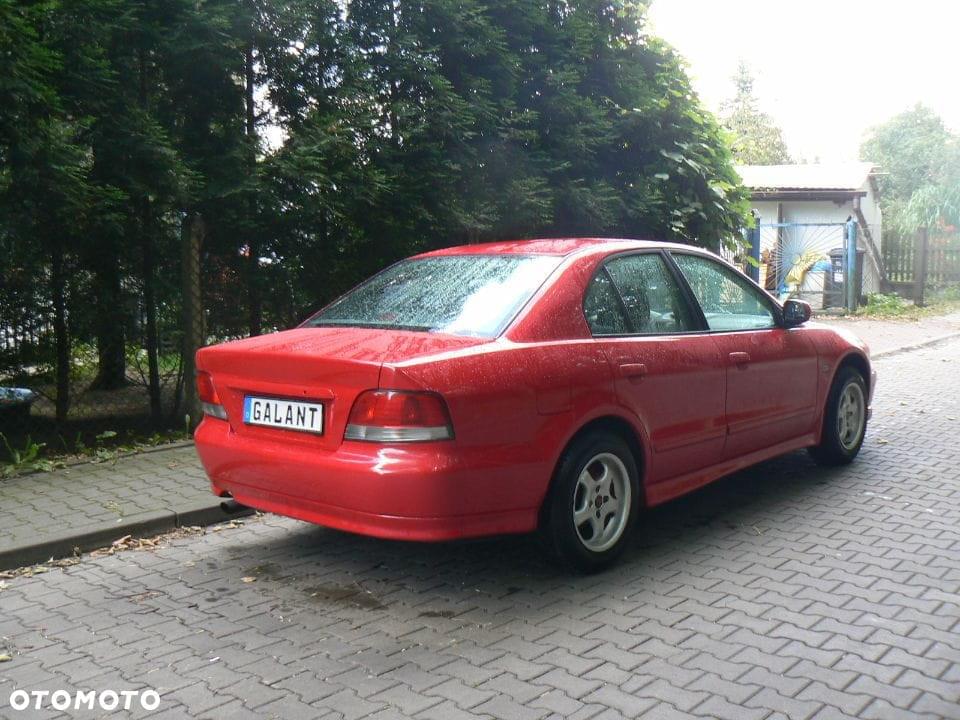

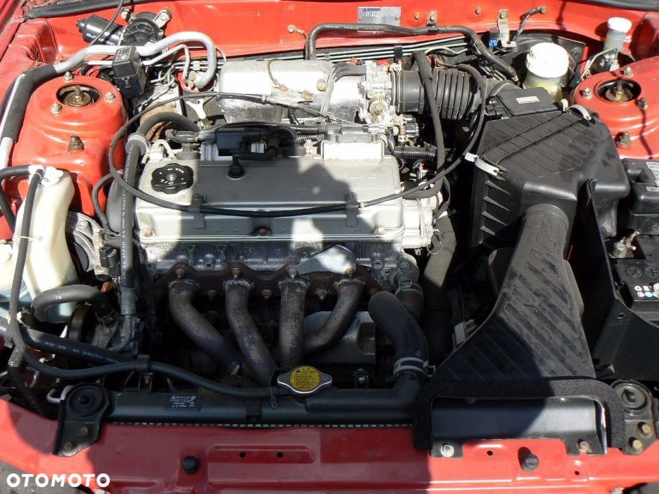

Rok produkcji to conajwyzej 98, sprzedawca skoro sciaga i handluje Galantami to powienien to wiedziec - dostrzegłby przeciez że to przedliftowa wersja, w sumie to po charakterze wykonaniu zdjęc za wiele o aucie sięm nei dowiesz, bo tak newralgiczne punkty jak choćby kielichy przednie zostały na zdjęciu ujete tak by nie było nic tam widac (o ile już wyszła na nich korozja)
Proponuje zabrac auto na jakas stacje diagnostyczną w celu obejrzenia w jakim stanie jest podwozie, czy nie bylo jakichś powazniejszych kolizji, etc

szczerze to pierwszy raz widze Sporta w takim kolorze. Zdjecie silnika zrobione tak zeby nie bylo widac kielicha od strony kierowcy w miejscu w ktorym najczesciej gnije. No i ten przebieg :lol: Naprawde sa jeszcze ludzie ktorzy wierza w takie rzeczy? :roll:

to na 100% mam znajomego na stacji tylko ze u mnie w mieście, jeżeli się nie zgodzi tu przyjechać z nim to odpada. Jako tako patrzałem w komorę i nie było widać jakiś przegnić na kielichach.

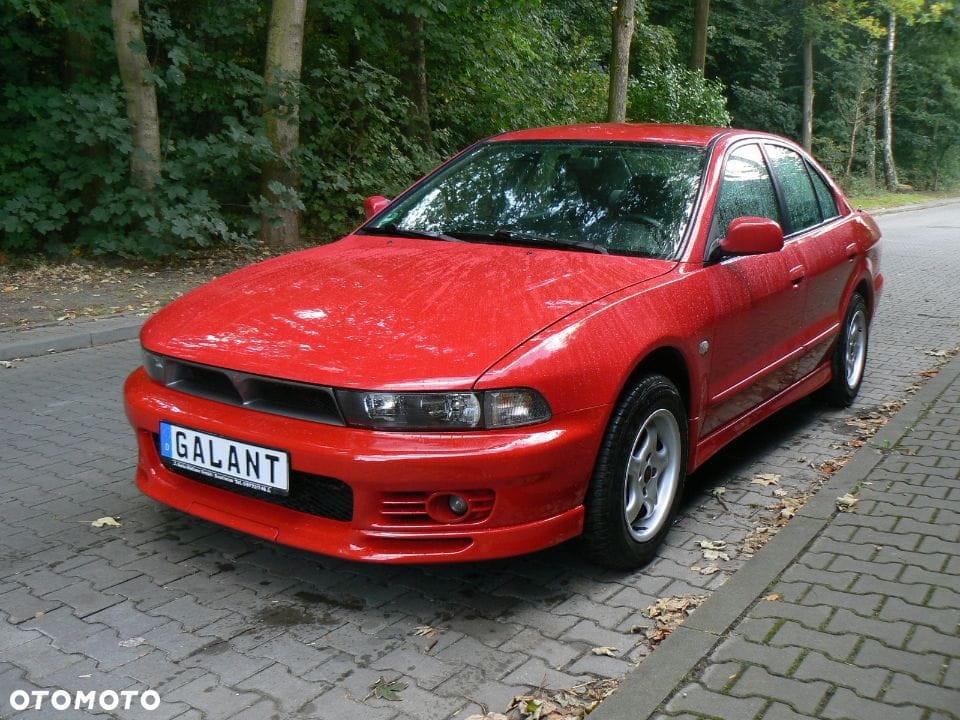

Rozumiem ze albo taki nie wyszedł albo cały malowany ;/
Można to zweryfikowac po VINie
Pomógł: 521 razy
Posty: 21953
Wysłany: 15-11-2015, 21:32
Cały lakierowany albo założony zderzak i całe wnętrze z wersji SE.
