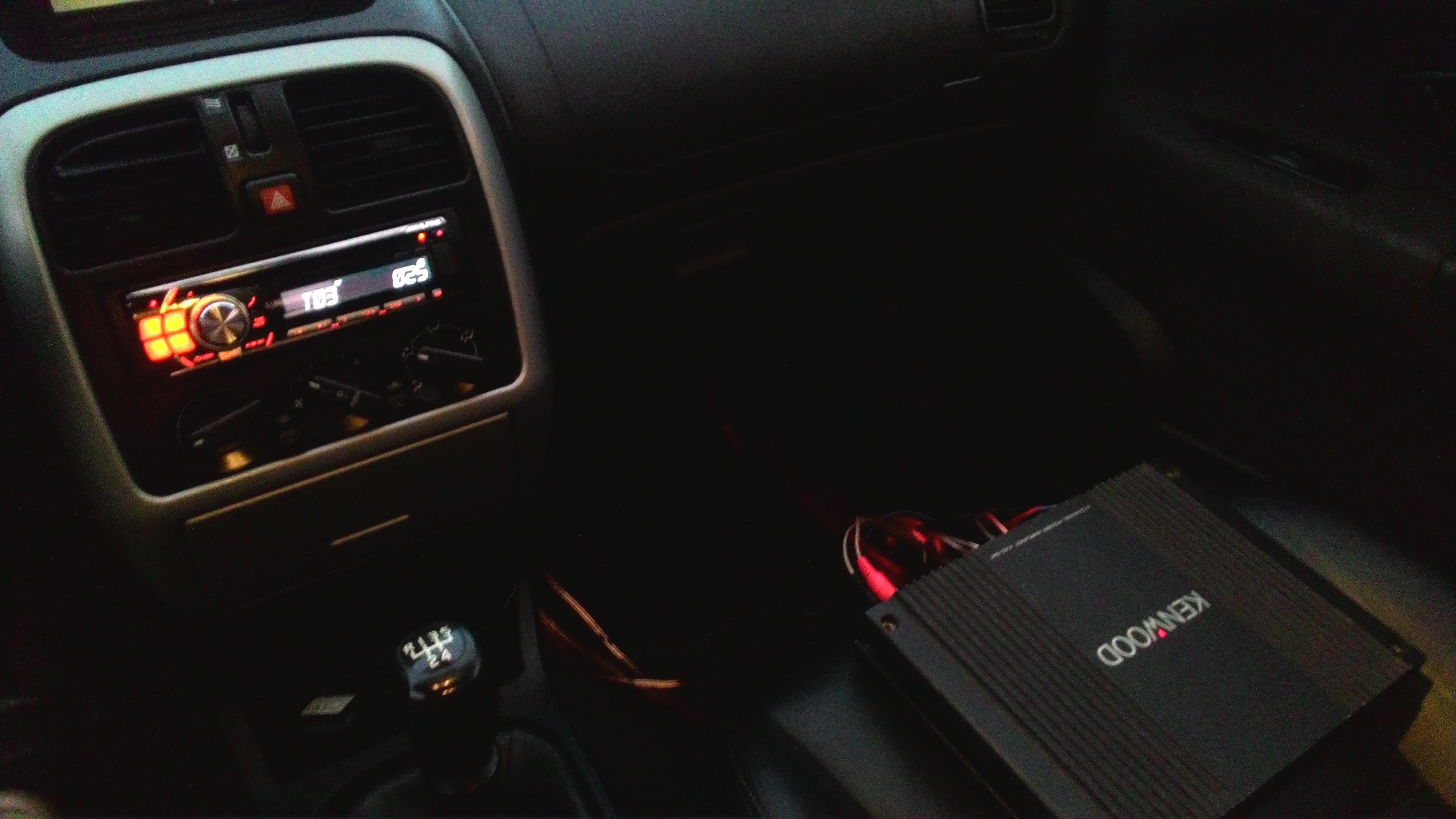

Cześć,
będę w swojej Cari modyfikował lekko sprzęt audio.
Biedny wariant bo takim dysponuję a nie chciałbym inwestować.
Radio: Alpine CDE-111RM (nie z górnej półki, wiem)
Wzmacniacz: Kenwood KAC-941
Głosniki przód: Seryjne w drzwiach
Subwoofer: Blaupunkt (jakaś tuba, słabe to konstrukcyjnie ale wpadło mi w ręce :D )
W pierwszej kolejności chciałbym zamontować wzmacniacz z przodu auta i zasilić nim przednie głośniki + w mostku subwoofer. 2x40W + 80W
Zastanawiam się nad jego umiejscowieniem.
Mogę pokombinować z montażem pod schowkiem ale tam jest dość ciasno lub pod siedzeniem pasażera a przewody tunelem środkowym.
Macie jakieś patenty na to?
W dalszym planie mam wygłuszenie drzwi (lub całego auta jak będę za bogaty) i zestaw odseparowany na przód. Może uda się wtedy wyeliminować tą tubę i zasilić przód po 2x80W mostkiem.

Witam. Alpine 111rm jest akurat lepsze od sporo nowszych 112rm. Nie podlaczaj seryjnych glosnikow pod wzmaka bo to nie ma sensu, radio i tak sobie z nimi radzi. Ja mam wzmacniacz przykrecony do tuby a wszystkie kable puscilem w progach.

RavRav, muszę podłączać przód pod wzmacniacz. ponieważ mam niestety uwaloną końcówkę mocy w radiu. Zakupiłem je w "promocji" za przysłowiowe piwo od kumpla i po wylutowaniu scalonej końcówki mocy służy mi ono jako źródło dźwięku z przedwzmacniaczem. Używam gniazd RCA.
Wzmacniacz zamontowałem pod schowkiem. Siedzi dość solidnie ale musiałem zdjąć plastikową osłonę.
Teraz wzmacniacz robi za maskownicę przewodów i mechanizmów pod schowkiem.
Wzmacniacz zamocowałem na 4 opaski zaciskowe do metalowych wzmocnień dociskając go dość mocno (ani drgnie)
Na nogi jest nadal wystarczająco dużo miejsca.
Myślę teraz nad wymianą głośników z przodu i wygłuszeniem drzwi ale samemu nie chce mi się a wygłuszenie w zakładzie car audio to ok 500zł :(

Zestaw zamontowałem, nie gra to najgorzej.
Położenie przewodów wzdłuż progu to banalna rzecz. Listwy demontuje się zaskakująco łatwo i jest mnóstwo miejsca pod nimi.
Ja do tyłu pociągnąłem jedynie przewód głośnikowy do subwoofera, ponieważ wzmacniacz mam z przodu.
