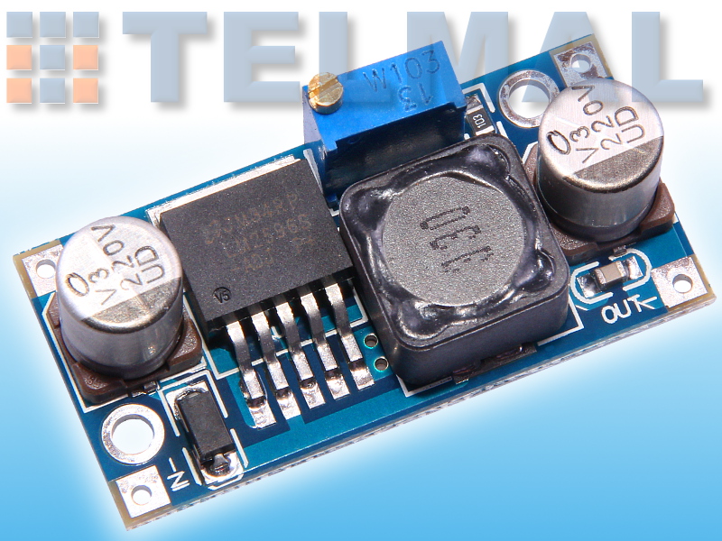

Pozatym musisz mieć świadomość że tablet trzeba przerobić. Trzeba usunąc baterie i zasilić go z przetworniczki 12/5V. Inaczej w lecie bateria będzie przegrzewana a w zimie siądzie od mrozów. Przetworniczke ja dałem taką (na układzie LM2596):
np tu
http://allegro.pl/modul-z...5742431952.html
