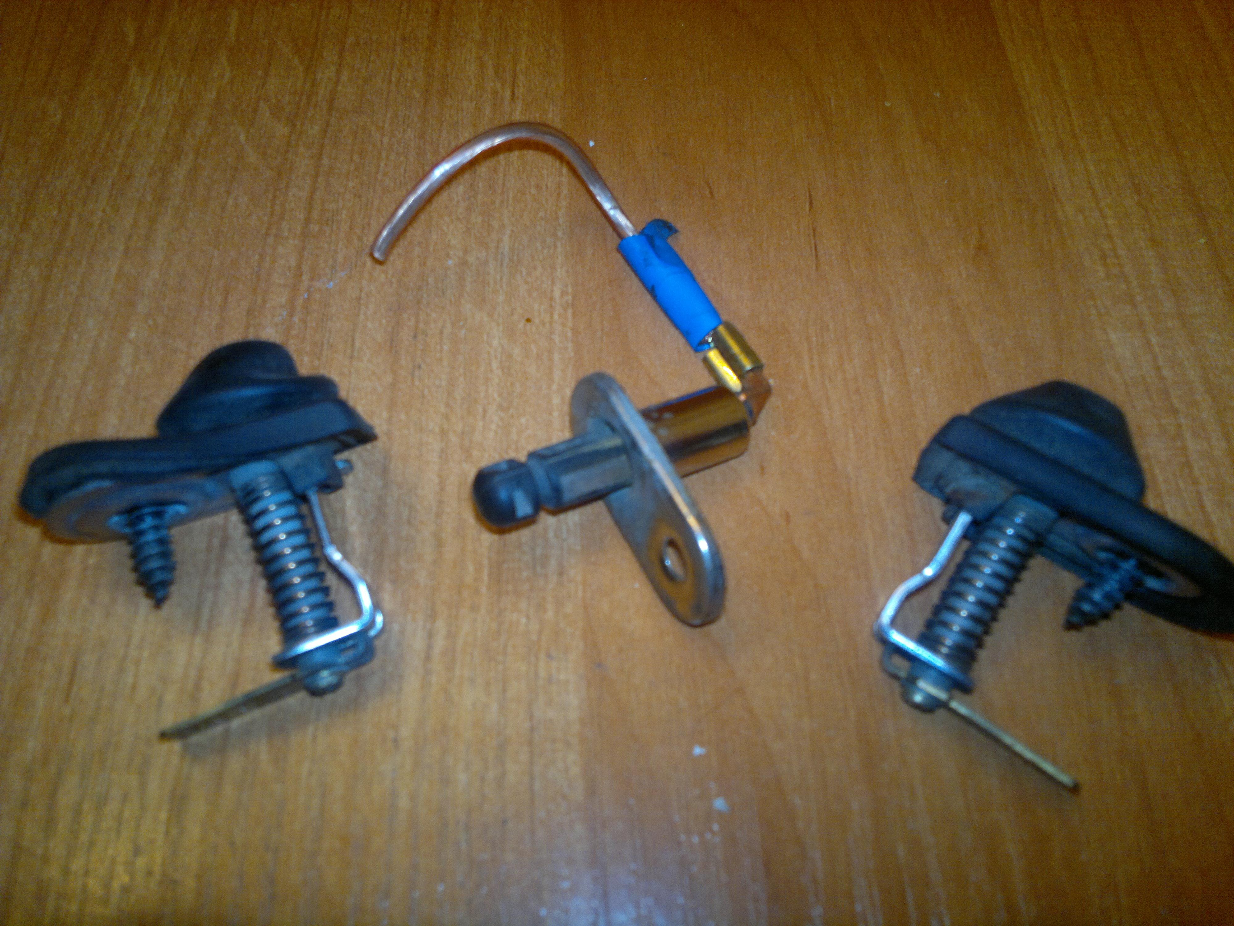

Podczas otwierania drzwi od strony kierowcy, czasami zapali się, a czasami nie kontrolka drzwi i światło w środku
W drzwiach masz wyłącznik oświetlenia. Można go rozebrać i przeczyścić, albo kupić na szrocie z innej Carismy i wymienić.
Już raz rozbierałem, całe to plastikowe, ale coś przeczyściłem. Może faktycznie kwalifikuje się pod wymianę.

Plastikowe ???
Hmmm...u mnie to jakieś metalowe ustrojstwo. Późnym południem zrobię fotkę i wrzucę.

Czujnik krańcowy otwarcia drzwi w Carismie jest cały metalowy, przynajmniej w przedliftowej.

Wysłany: 25-10-2016, 18:20
Tak wyglądają wyłączniki krańcowe. Przynajmniej w Cari przedliftowej :)

Wysłany: 25-10-2016, 20:22
W poliftowej kierowcy powinna być już chyba taka.

Wysłany: 26-10-2016, 09:46
Ta krańcówka którą pokazał Bizi78, jest taka sama w przed i po lifcie od kierowcy, wystarczy ją rozebrać i wyczyścić, chyba że rozsypała się całkiem.

Wysłany: 26-10-2016, 10:29
to muszę wyciągnąć krańcówkę i ją dokładnie rozebrać, bo to jest tak zakleszczone, że nie chciało się rozpiąć.

Wysłany: 26-10-2016, 10:39
Tylko przy odpinaniu krańcówki od kostki uważaj na bardzo krótki kabel :wink: .
