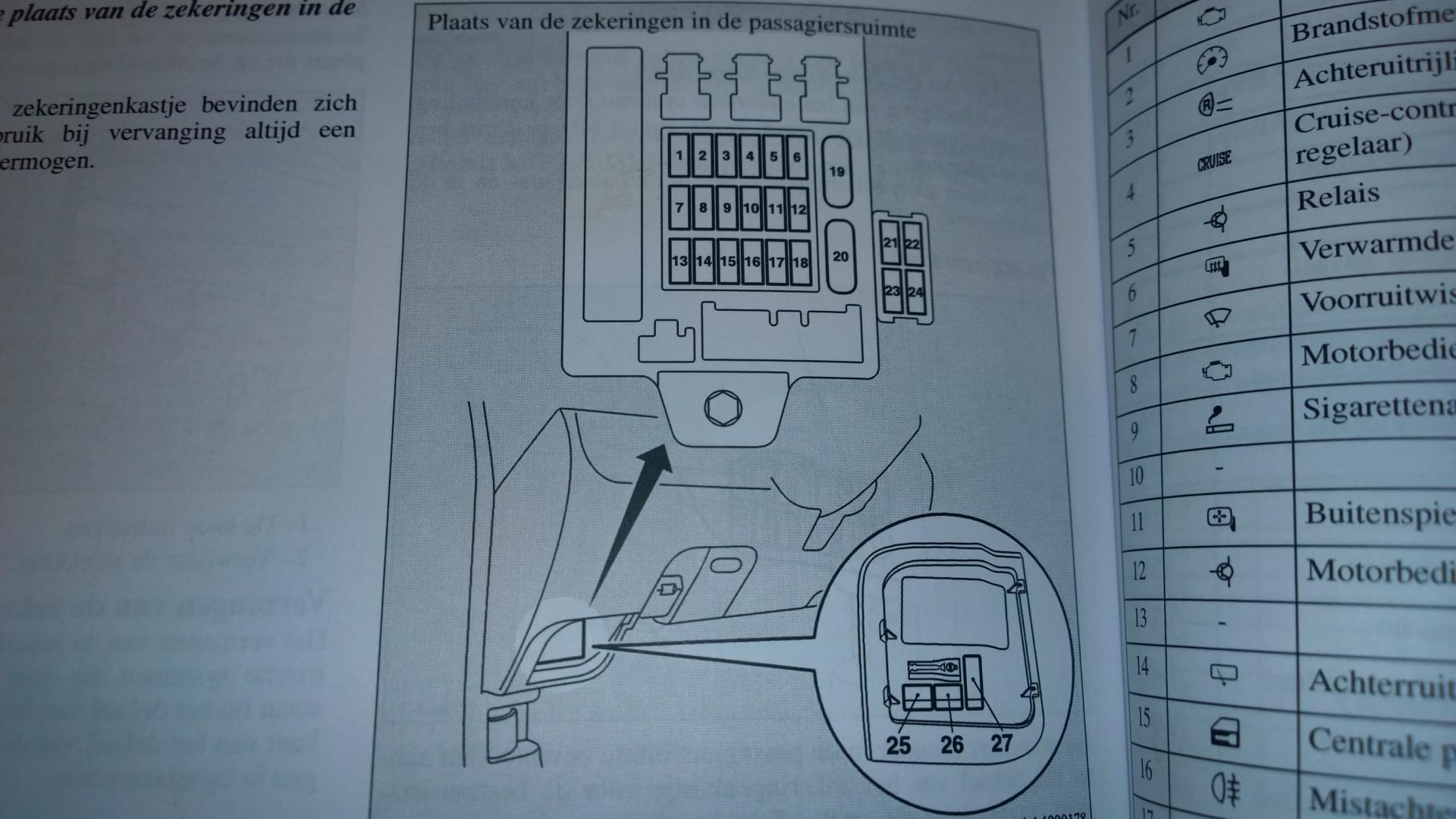

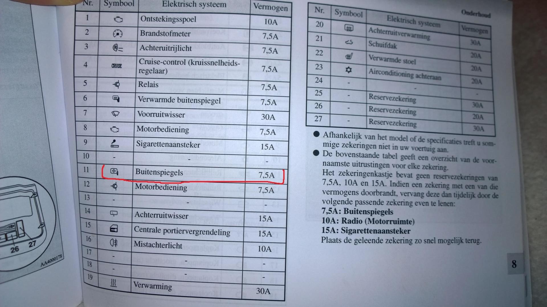

W kabinie masz osobny bezpiecznik od lusterek 7,5A.
piotreklbn
Auto: Grandis
Dołączył: 23 Cze 2016
Posty: 60
Skąd: LBN
Wysłany: 20-02-2017, 20:46
trochę dziwne bo tylna szyba grzeje, lusterka składają się i lustro normalnie się ustawia.
Chodzi Ci o bezpiecznik nr.11?
Pomógł: 825 razy
Posty: 21128
Wysłany: 20-02-2017, 20:53
Bardziej 6.
11 jest od sterowania lusterek.

aha, wydaje mi się że już go sprawdzałem ale jutro jeszcze zerknę i wymienię na nowy i dam znać
Jednak bezpiecznik którego nie było, dzięki za pomoc :mrgreen:
