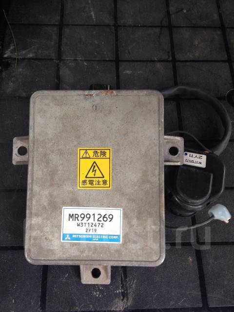

Teoretycznie powinny mieć oznaczenia:
W3T12572 lub W3T12472.
Fotka z sieci.
Źródło: http://baza.drom.ru/biisk...9-37324888.html

od BMW ma oznaczenie W003T19571

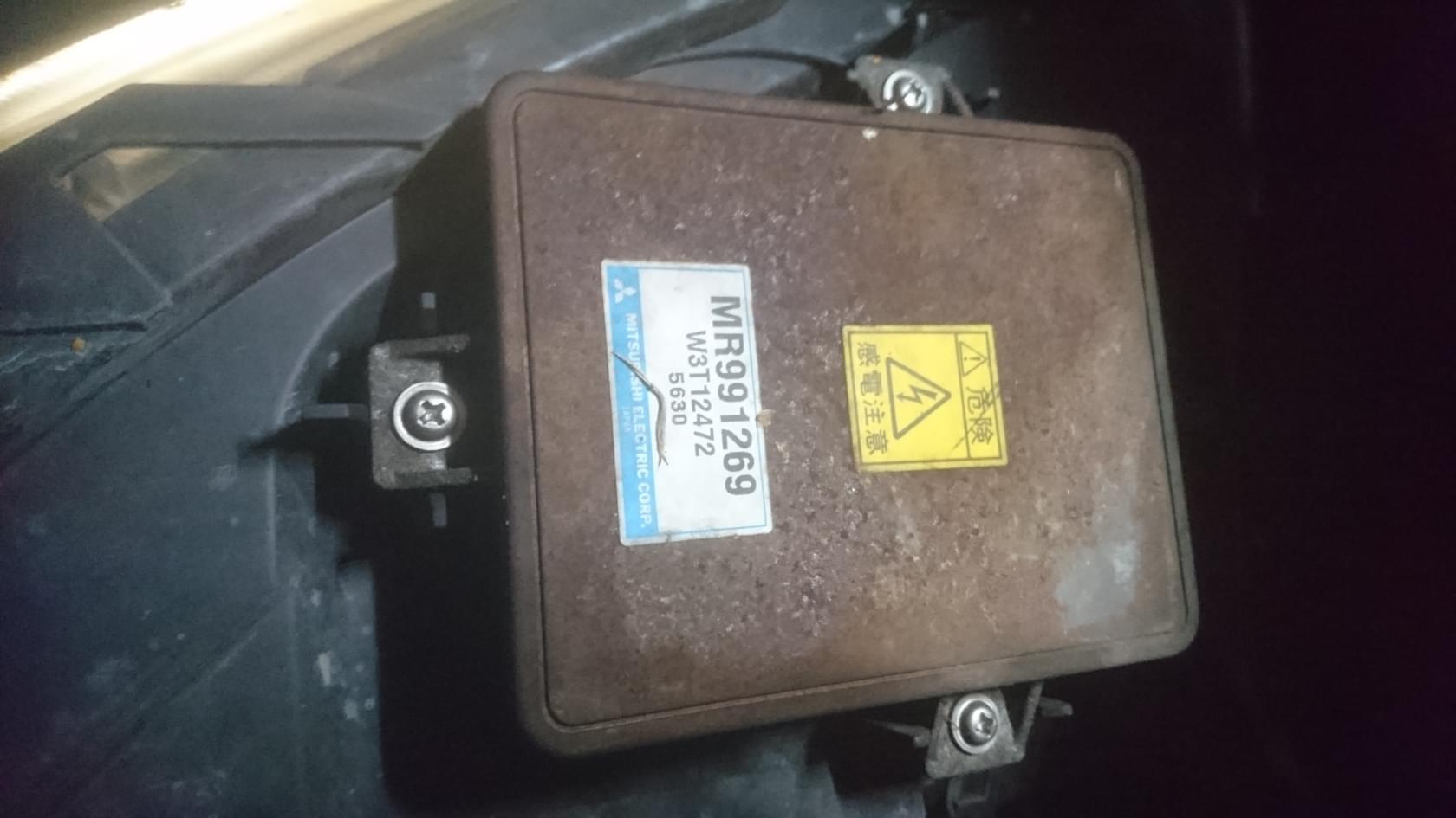

To jest wymontowany z mojego, swoją drogą miał prawo paść, bo wylało się z niego sporo wody, jakoś się tam dostała
Z tego co wiem, to przetwornice z końcówką 471 i 472 są kompatybilne.
Za pierwszym razem jak mi padł, mój magik od naprawy samochodu wykasował błąd z kompa o tym i zastartował lampę, chodziło to 2 tyg, ale i tak padło

Wszystko jasne po wyjeciu lampy,
jest to xenon z czarnym wnetrzem-przetwornica ominieta dana jakas podkladka i zwykla zarowka h1 :badgrin:
