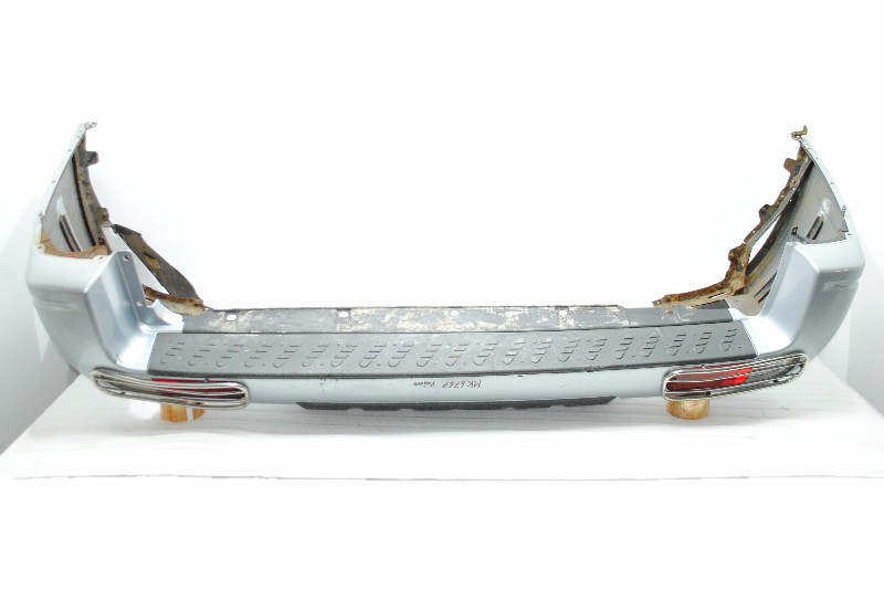

Witam, w związku z tym że ostatnio miałem przygodę ze słupkiem ucierpiał tylny zderzak / narożnik z górną lampą - nadaje się do wymiany (popękał) dość mocno i wygiął się 180 stopni wspornik do którego jest zanitowany zderzak.
Kupiłem używany zderzak kompletny:
oraz komplet spinek do zderzaka, używany zderzak oczywiście do małych poprawek lakierniczych. Podczas oględzin uszkodzonego zderzaka od razu spryskałem WD40 wszystkie śruby mocujące zderzak z ramą. Zakładam że przy ich odkręcaniu pewnie w nie jednej ukręci się główka.
Jakie dokładnie przychodzą tam śruby (średnica gwintu)? Gdzie ewentualnie można takie nabyć?
