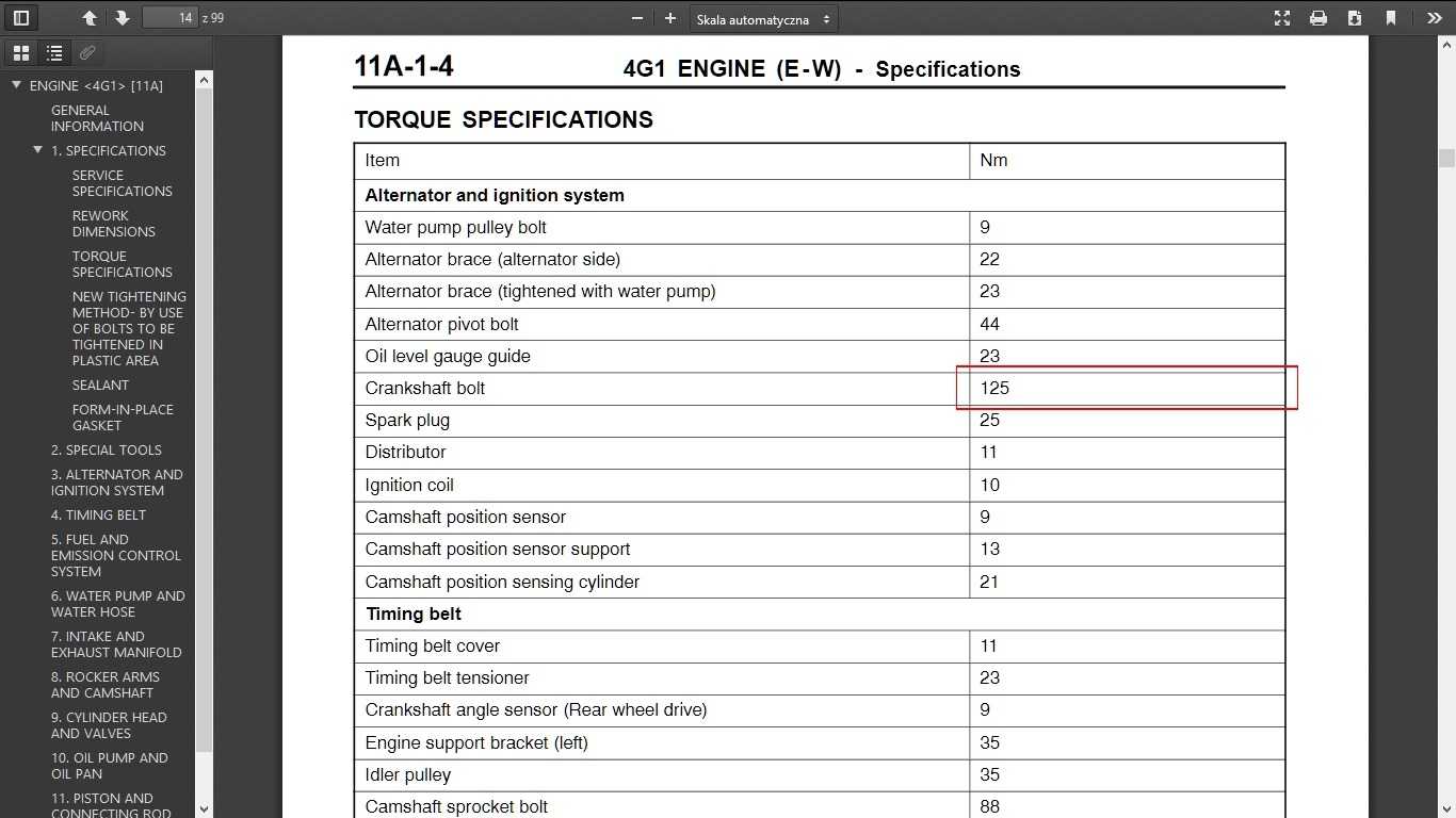

Pilna sprawa,z jaka sila dokreca sie korbowod? |

A nie czasem to co zaznaczyłem, no chyba że jednak chodzi o dokręcenie wału korbowego .
tom.f
Auto: Space STAR 1.6 2003 R.
Pomógł: 2 razy Dołączył: 04 Gru 2015 Posty: 68 Skąd: Tczew
Wysłany: 07-07-2018, 13:32
Jest ok. Dzieki za zainteresowanie sprawa.
