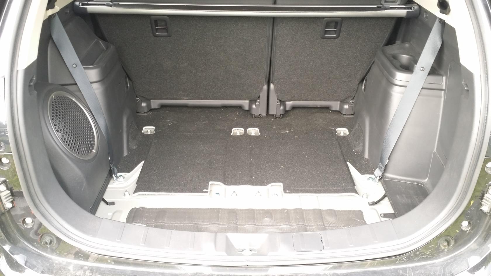

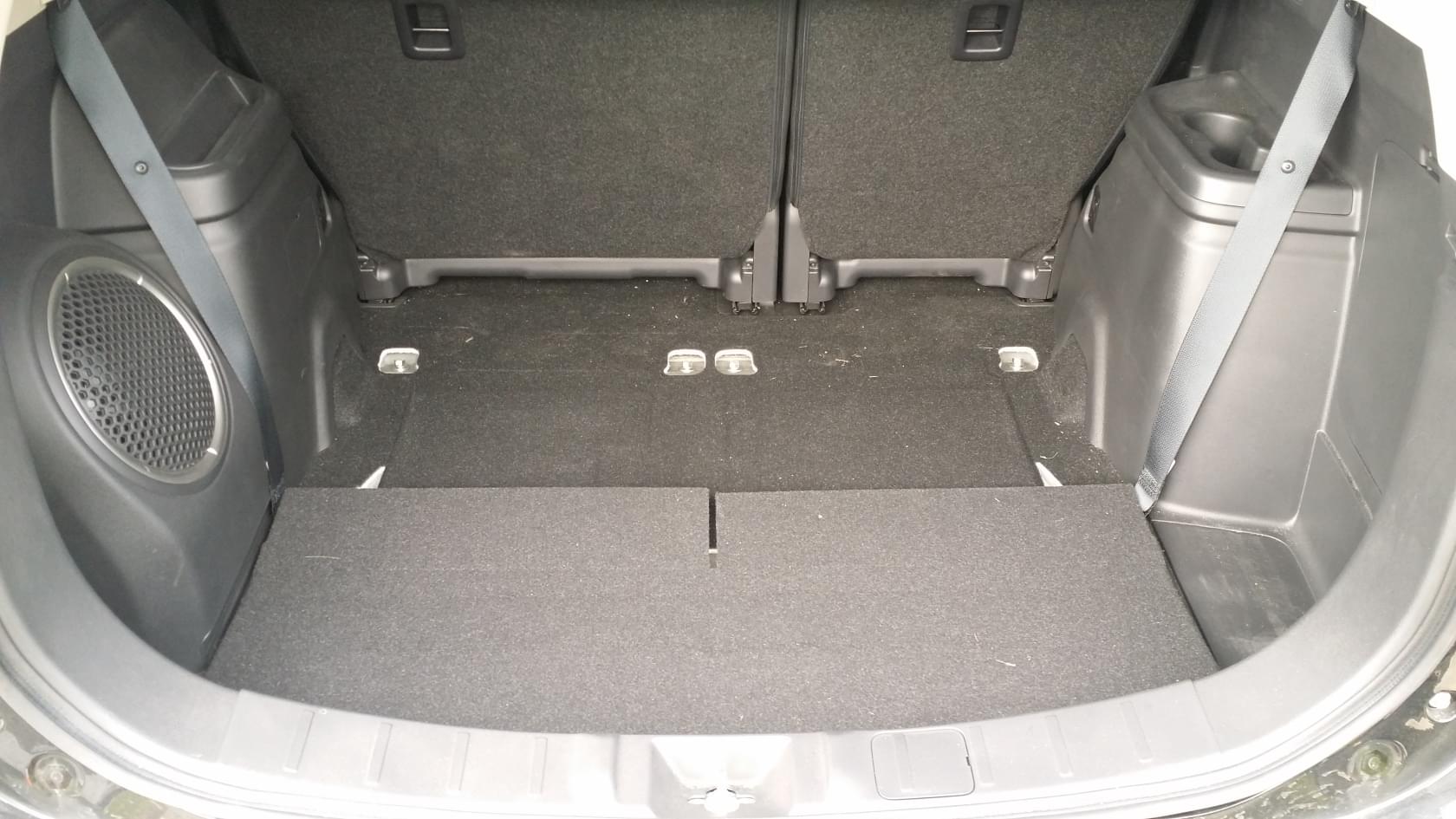

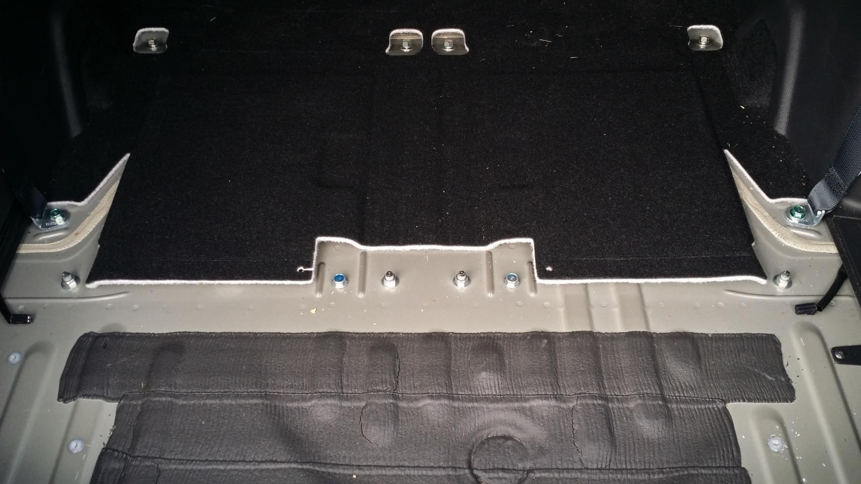

Wymontowałem 3 rząd. Całość max 20 minut roboty. Do 4 nakrętek i 4 śrub dochodzą jeszcze 2 śruby na mocowanie zapięć pasów przy fotelu oraz wcześniej dwa wkręty od tego szerokiego zamykanego schowka. Po demontażu na konsoli święci się tylko pięć kropek od (nie) zapięcia pasów. Klucz 14mm.

Goła podłoga
Z przykrywką od schowka
Z wkłądką do bagażnika
Estetycznie znacznie gorzej wygląda niż z siedmioma fotelami. Trzeba pomyśleć nad wycięciem pod wymiar jakiejś wykładziny.
Miejsca znacznie więcej.
Wszystkie śruby i nakrętki wkręciłem na swoje miejsca - żeby się nie pogubiły i żeby zaślepić dziury po nich.
