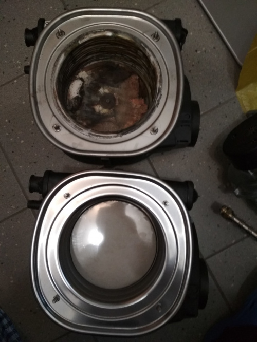

Wysłany: 29-12-2018, 21:32
Dziś temat zakończyłem - kolejny doktorat, tym razem z kociołologii, zrobiony :)
Wymiennik wymieniony, praca banalnie prosta.
Doszło do tego, że już raz na tydzień dolewałem wody - zawór napełniania miałem od 2 miesięcy podłączony do wodociągów na stałe. Wymiennik kupiłem za 1850zł co jest dobrą ceną jak na Vaillant :) - lokalny serwisant mówił o 3000zł + koszty wymiany, można powiedzieć, że jestem z 2000zł do przodu.

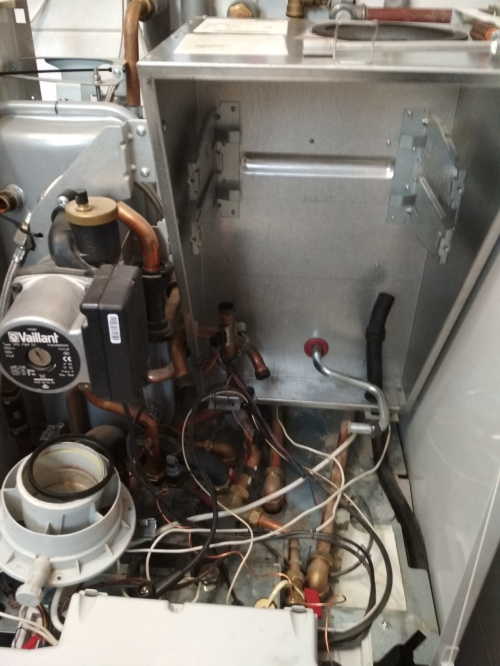

w trakcie prac:
