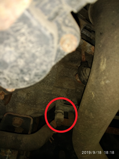

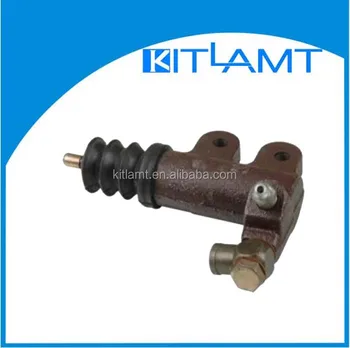

Część, chce w przyszłości wymienić płyn hamulcowy, ale dowiedziałem się, że lancer posiada hydrauliczny wysprzęglik zasilany płynem hamulcowym i go też trzeba odpowietrzyć.
Pytanie moje czy wszystkie lancery mają wysprzęglik hydrauliczny, bo u siebie nie mogę znaleźć, chyba, że jest pod akumulatorem.
Ja mam bardziej takie coś:
Na internecie znalazłem coś takiego:

Tutaj masz odpowietrznik - ściągasz czarny kapturek i przekręcasz tym całym żółtym plastikiem (klucz chyba 14):
To co znalazłeś w internecie jest chyba dla silników 4A9().

Dobra dzięki, bo to wygląda jakoś licho i z plastiku, a te na internetach to taki solidny kawał metalu. Już myślałem, że mój model nie ma hydraulicznego.
