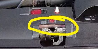

Co do ogłoszenia, to miał jakąś przygodę z przodu - nieoryginalna ramka, pod maską inne spinki, patrząc na spasowanie zderzaka z maską i błotnikami według mnie nie jest idealnie jak na bezwypadkowy (co zaznaczył w ogłoszeniu sprzedawca).
Z tyłu też było rozbierane - widać to wokół uszczelki bagażnika. Dodatkowo na subwooferze widać zdarty lakier na czarnych śrubkach (nie wiem po co je odkręcać, skoro one trzymają tylko tę siarkę ochronna, materiał wokół jest "na wcisk") .
O ile dobrze pamiętam, to chyba powinno to być w kolorze auta:
Kamerka jest dziwnie zamontowana, bo oryginalnie jest pod nią przygotowane miejsce po "na początku tablicy rejestracyjnej, a nie na końcu". Dodatkowo wypadałoby tam przeciąć zielony(najprawdopodobniej) kabelek przy kamerce, żeby linie do parkowania się nie dublowały.
Największy minus tego auta, to hak, bo raczej nie był zamontowany dla ozdoby, tylko do roboty. Wydaje mi się nawet, że z tyłu auto siedzi niżej.
Ciekawe ile plaka poszło na te wszystkie plastiki i skórę :roll:
PS Brakuje pokrywki do płynu spryskiwaczy.
