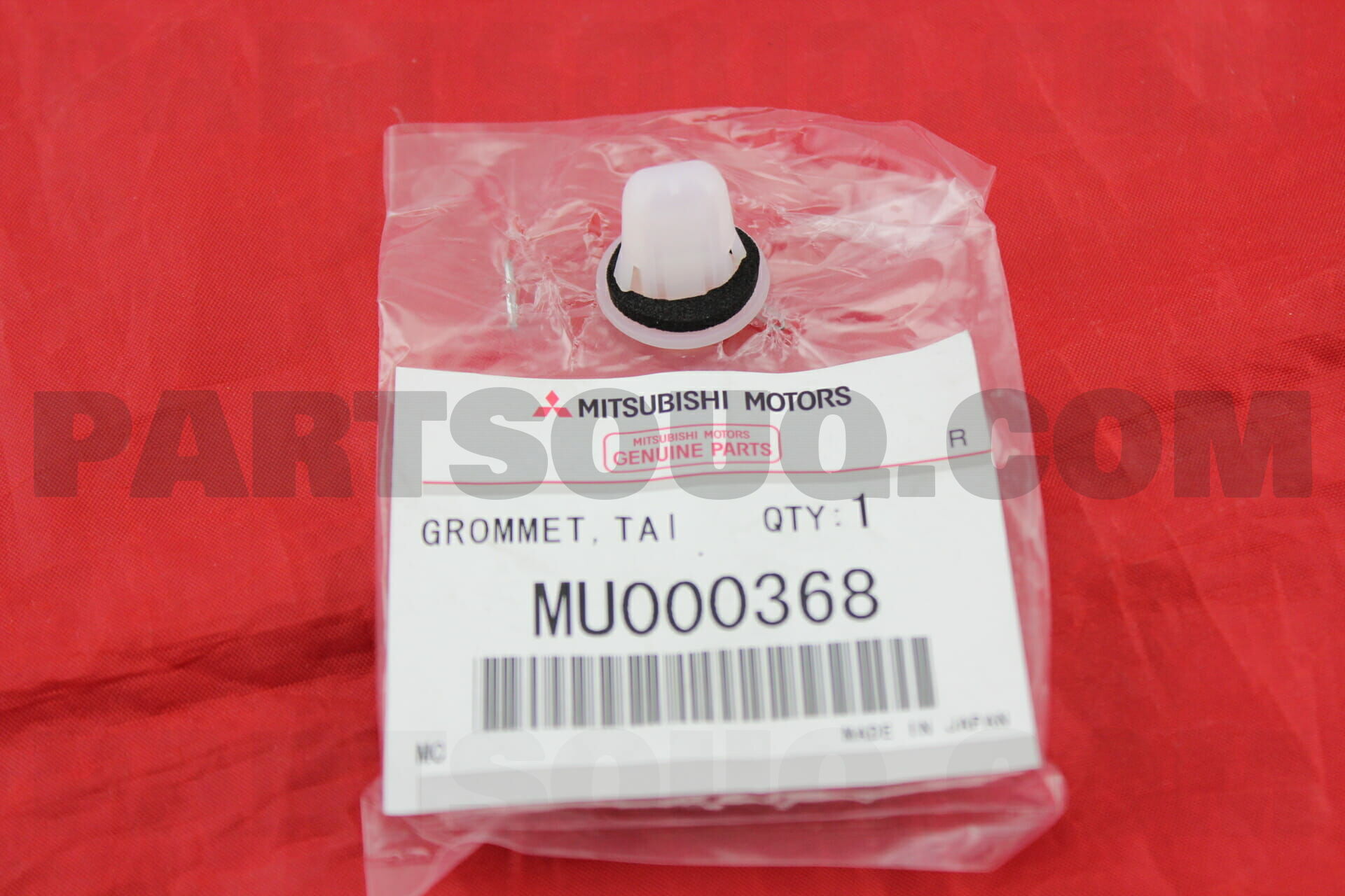

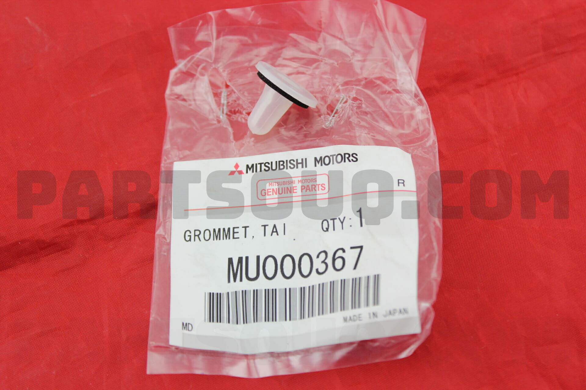

Po przesłaniu przez kolegę manuala i przyjrzeniu się zdjęciom z tylnego błotnika wychodzi że jest to tak słabo montowane w fabryce . Lampa jest przymocowana do karoserii na 3 kołkach ( dosyć luźnych ) i 2 śrubach . Jak na tak duży element to moim zdaniem za mało sztywno . Jak się złapie za lampe to ewidentnie się rusza i wynika to z luzu na wymienionych kołkach . Na zdjęciach zaznaczyłem kółkiem kołki z miejscem mocowania i strzałką śruby . Widać ewidentnie że luz na kołkach powoduje że lampa lata , bo nie ma solidnego mocowania z zewnętrznej strony

Ogólne to te spinki w karoserii mają podkładki z pianki aby nie uszkodzić lakieru i pewnie stąd jest problem z luzem.
Ogólnie taki sam patent jest w moim pełnoletnim MSS i tam lampa siedzi tak, że ciężko ją wyrwać po odkręceniu wkrętów.
Ja bym może spróbował podkleić do lampy jakąś w miarę cieńką uszczelkę gumową co może wyeliminować luz lampy.

Obrazek
Obrazek
Taaa, tylko to nowe auto . Klejenie na pewno pomoże co nie zmienia faktu że coś konstruktorom nie poszło . Sprawdzę temat podklejania . Tak czy inaczej czekam na opinie innych użytkowników
