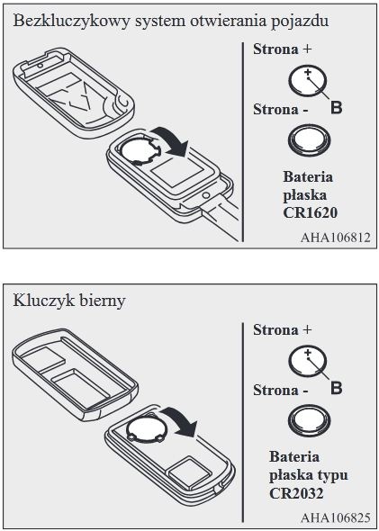

sprawdź jaką masz i wymień na to samo. U mnie była CR2032 i na taką wymieniłem.
Auto: MSS 1.3 family 01r.
Pomógł: 823 razy
Posty: 21010
Wysłany: 21-01-2021, 14:07
Info z instrukcji obsługi crossa :wink: .

@Bizi ale to nie jest problem z kluczykiem od Mitsubishi tylko z "pastylką" expero. To w niej należy wymienić baterię.
