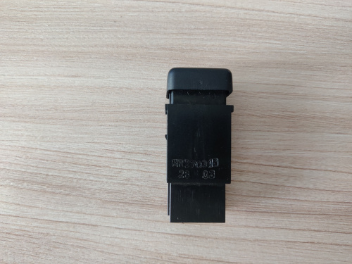

Wysłany: 31-01-2021, 14:45
Cześć
Czy ktoś wymieniał tą małą żarówkę w włączniku świateł awaryjnych?.
Z tego co widzę trzeba by było rozebrać cały włącznik na czynniki pierwsze by dostać się do żarówki
Czy można wymienić żarówkę bez rozbierania?.
Pomógł: 522 razy
Posty: 21959
Wysłany: 01-02-2021, 08:48
cakp, niestety od tej strony jej nie wymienisz, musisz rozebrać cały przełącznik.
