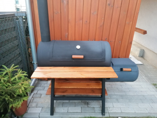

Miałem jeszcze jakieś kółka założyć ale żona powiedziała abym nie przesadzał bo gdzie tym jeżdzić.
Jedynie co moze dołoże drugą blachę z 10cm pod misa aby trawy nie grzało, choć jest plan to obłożyć kamieniami jak się znajdzie na to finalne miejsce.
U mnie dodatkowa blacha i tak nic nie dała - sparzyło trawę i uschła, później kładłem cegłówki/pustaki i dopiero wtedy trawa przetrwała :/. Chyba, że to 10cm, to grubość dodatkowej blachy, to wtedy pewnie trawy nie spali :D .

Wczoraj paliło się z godzinkę i ledwo ciepła trawa była ale wiał też mocny wiatr, Nogi mają 35cm Się zobaczy co i jak.

Czy to była gazbutla ?

tak, to była butla od LPG :)
Z holenderskiej instalacji Vialle ale polskiego producenta STAKO. Ścianka 4mm wiec 4 tarcze poszły na to. Z drugiej połówki musze wywalić miejsce na pompe i zrobie nastepne palenisko.
Wszytkie rzeczy sa z odzysku - czyli pełen recykling.
Jako masz do ruszty użyte zostały np rurki z wzmocnień drzwi z galanta.

Trochę to trwało ale wkońcu skończony, no prawie kółek jeszcze brakuje😁

Super. Inauguracja już była???

Narazie testy
Jedna rzecz która już sprawdziłem pizza z grilla opalonego drewnem jest dobra😁
