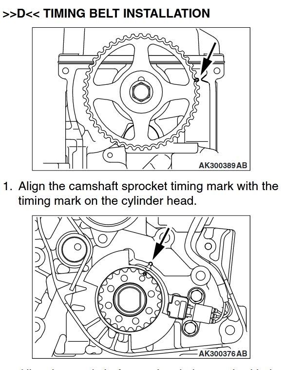

Witam ostatnio wymieniłem rozrzad myślałem ze wszystko ok na znakach odpaliłem a tu cykanie zaworow .Okazało się że prawdopodobnie przestawiłem o zab za daleko na znakach. Ustawiłem tak jak powinno być samochód zapala normalnie chodzi cichutko niestety przy dodawaniu gazu tak jakby brak mocy powyżej 3000 obr . Podobny efekt jak przy slizgajacym sprzegle. Pytanie czy gorny znak na kole ma być z tym wypustem widocznym po skosie ? Posiada ktoś schemat.Czy jest szansa ze pokrzywiło zawory? Czy może ktoś ma inny pomysł prosze bardzo pomoc

Foto z manuala dla rocznika 2004 i silnika 4G1.

I tak mam też ustawione i co dalej jakieś pomysly

wystarczy zdemontować górną część obudowy a wał ustawić na znacznik T (koło pasowe ma nacięcie a na dolnej obudowie jest wystający element z literą T)
wtedy patrzysz czy góra się zgadza
