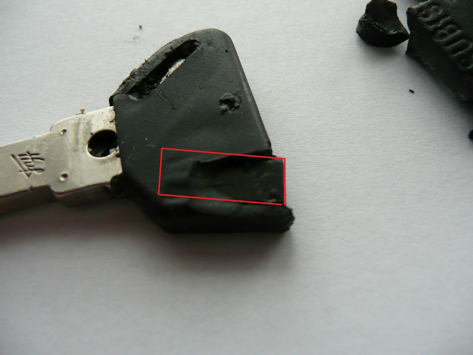

Plastik przy kluczyku sparciał i ułamał się czy można nawiercić nowy otwór (środek lub z boku)
nadmieniam, że kluczyk ma immobilizer
mirosi
Pomógł: 826 razy
Posty: 21189
Wysłany: 11-04-2021, 14:42
Ja dokupiłem surowy, spec go dociął, przełożyłem pestkę immo i śmiga.
Tutaj masz temat:
https://forum.mitsumaniaki.pl/viewtopic.php?t=76271&start=0
Edit.
Tutaj masz pokazane umiejscowienie pestki i lepiej jej nie uszkodzić bo będzie drogo :wink: .
