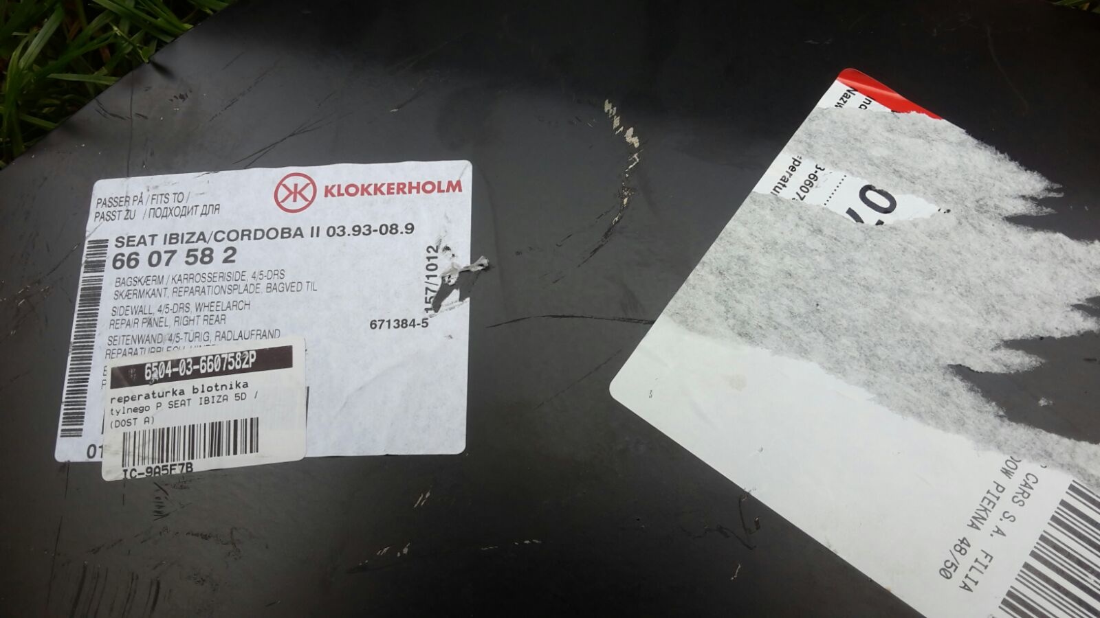

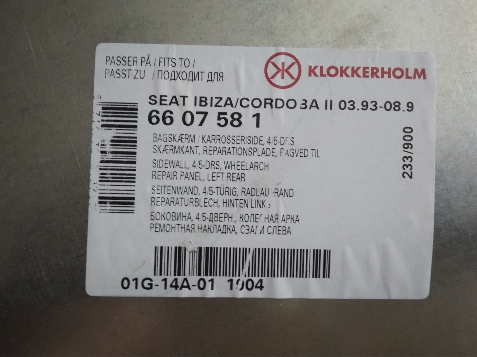

Poniżej numery reperaturek, mam nadzieję, że nie pomieszałem stron 8) .
Lewa.
Prawa.

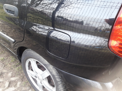

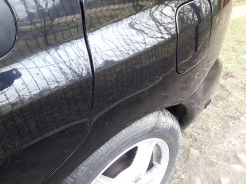

Dzień dobry! Dawno mnie nie było, więc nadrabiam zaległości. :) Tak jak sugerował Bizi78 reperaturka od Seata Ibiza pasuje jak ulał. Tutaj foto:
<a href="https://www.fotosik.pl/zdjecie/71024aa49ceaec25" target="_blank"><img src="https://images89.fotosik.pl/579/71024aa49ceaec25med.jpg" border="0" alt="" /></a>
i jeszcze jedno:
<a href="https://www.fotosik.pl/zdjecie/f544f64213cbda3a" target="_blank"><img src="https://images91.fotosik.pl/577/f544f64213cbda3amed.jpg" border="0" alt="" /></a>
Ja jestem zadowolony. Troszkę mniej z kosztu całej operacji. Wszystko wyszło 1200 zł.
Pozdrawiam forumowiczów! :)
