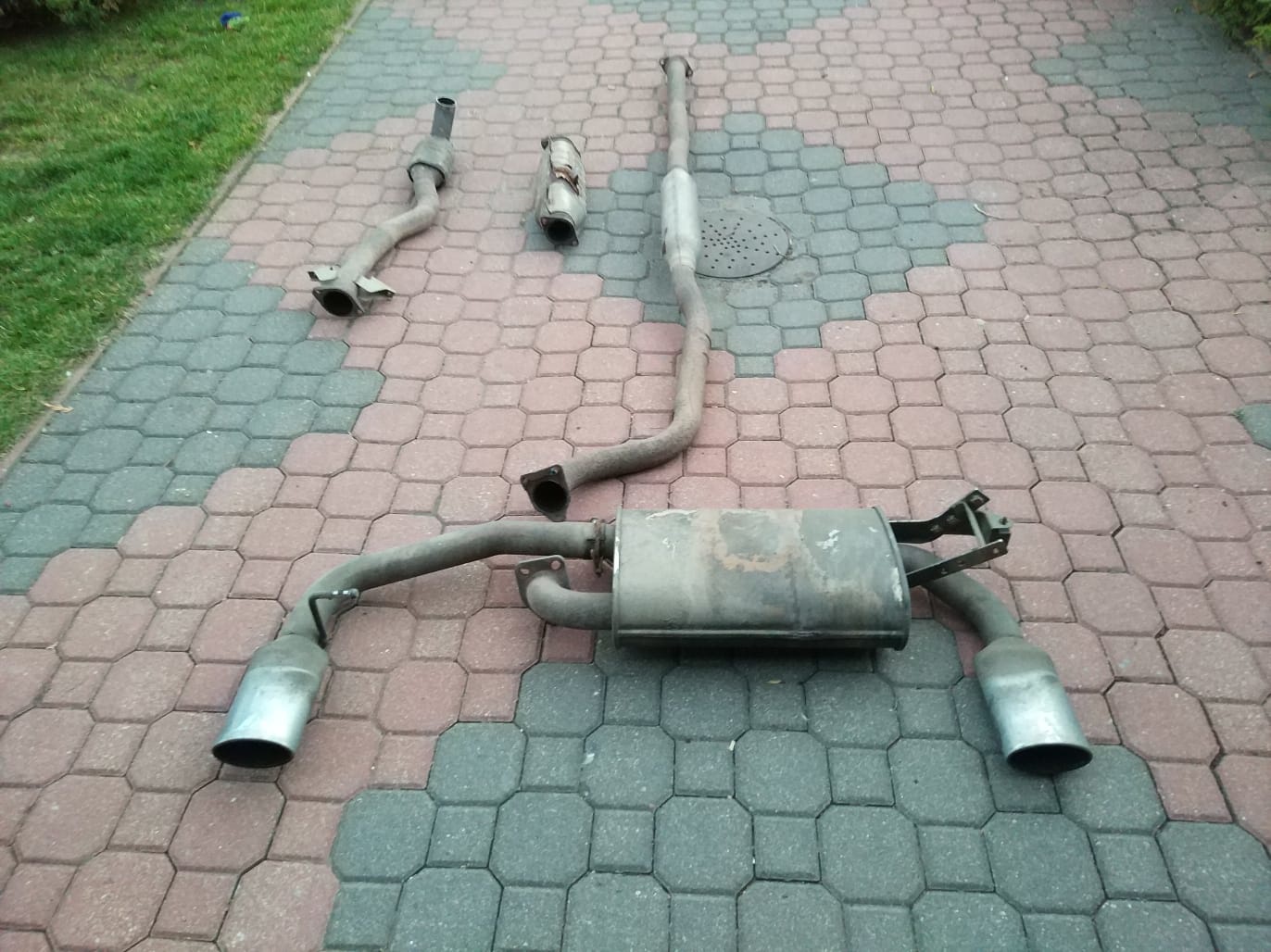

| To zapytam na grupie o pojedynczy. A środkowy to możesz ten ze zdjęcia brać. Dam Ci namiary na pw do właściciela. Zdjęcie i części są kolegi. Odezwij się. |

Dzięki za odpowiedź, chodzi mi o cały tłumik środkowy z rurą od katalizatora do tłumika końcowego takiego jak na zdjęciu które wcześniej umieściłeś |
