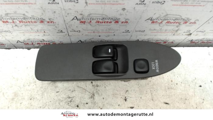

Nie chodzą szyby od strony pasażera ale tylko z włącznika na prawych drzwiach . Z tego od kierowcy jest OK .
Myślałem że to włącznik ale po przetestowaniu wygląda na dobry . Niestety nie mam schematu . Trochę intuicyjnie podpiąłem 12V na niebieski kabelek włącznika i wszystko działa przełącznik opuszcza i podnosi . Sprawdziłem kostkę drzwi i na tym pinie z niebieskim kablem brak 12V . Problem jest gdzieś głębiej a nie chcę pruć całej deski rozdzielczej . Ma ktoś może wiedzę gdzie może być kolejna kostka tej instalacji ? Zastanawiam się nad tą kostką przy drzwiach kierowcy może tam szukać .

Sprawdź najpierw czy w panelu sterowania od kierowcy nie masz włączonego przyciski window lock .

Nie dotykałem wcześniej tego przycisku bo myślałem że to domykanie .
Wszystko działa .
