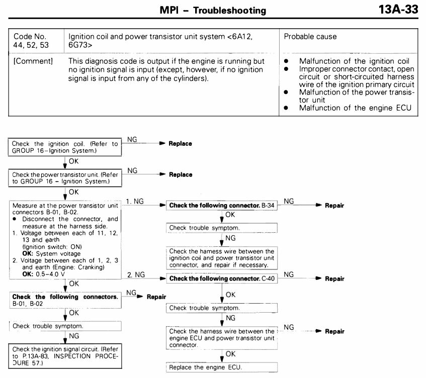

Błąd 53 - ignition coil and power transistor unit system (for No. 3 and 6 cylinders).
Tutaj opis z manuala.

Bizi78 napisał/a:
Obrazek
Dzięki bardzo, ale nie żartowałem z tym żeby na Polski mi powiedzieć po prostu co mam zrobić... Niestety niezbyt dużo czasu mam żeby dochodzić do tego. Angielski u mnie też kiepski, a fura potrzebna do pracy :D

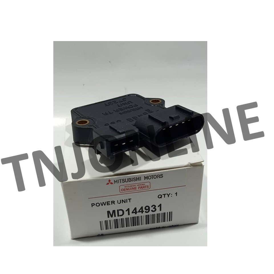

jacek11 napisał/a:
Możliwe że moduł poległ.
Właśnie problem w tym, że nie mogę go namierzyć. . . Żebym chociaż wiedział jak wygląda lub gdzie się mniej więcej znajduję?
Pomógł: 825 razy
Posty: 21123
Wysłany: 01-08-2022, 05:19
Powinien być koło cewek.
Chyba o to Jackowi chodzi.

Bizi78 napisał/a:
https://cf.shopee.com.my/file/5097a44f8c2e26fbba3ba31579355cf9
No dzięki, to już jest konkretna pomoc ;) W wolnej chwili spróbuje to ogarnąć i dam znać. Mam tylko taką złotą myśl czy da się to jakoś może przeczyścić?

A powie mi ktoś może jeszcze czemu jak próbuję ten moduł znaleźć gdzieś na necie to wszędzie wyskakuje mi taki https://allegro.pl/kategoria/uklad-elektryczny-silnika-moduly-zaplonowe-50763?pasuje-do-marka=Mitsubishi&pasuje-do-model=GALANT%20VII%20(E5_A%2C%20E7_A%2C%20E8_A)%20(1992.11%20-%201996.10)&pasuje-do-typ=2.0%20V6-24%20(E64A%2C%20E54A)%20150KM%2C%20110kW
I to po różnych stronach szukałem. . . A to nie jest ten tylko ten
który wskazał Bizi78

ten z allegro jest do rzędowej 4-ki a masz V-kę - stąd różnica

[ Dodano: 02-09-2022, 16:15 ]
Sorry, że dopiero teraz, ale wymieniłem moduł co mówiliście i normalnie chodzi ;)
