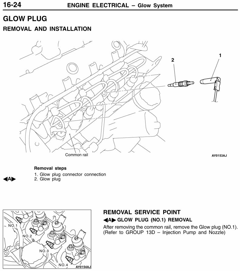

nie mam pojęcia gdzie znajdują się te świece
Koło wtrysków.
Możesz sprawdzić bez wykręcania ich rezystancję, powinna wynosić 0,6Ω.
Z wykręcaniem bym się wstrzymał bo możesz narobić sobie kłopotów.

Dziękuję za odpowiedź, niestety nie dostałem info na mail że jest odpowiedź i wcześniej użytkownik innego miśka sprawdził mi świece i wszystkie 4 spalone :( Pozdrawiam Kolegę.
