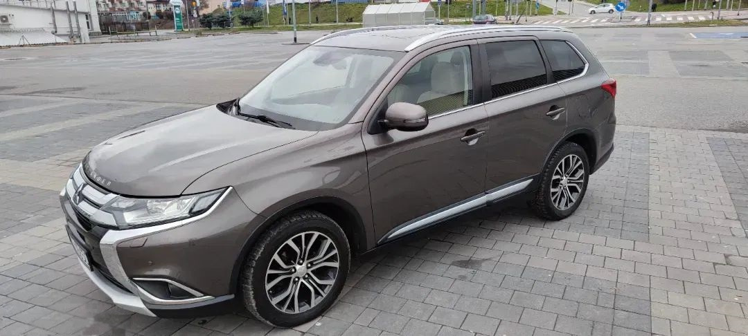

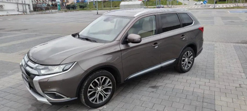

szukam Outlandera w benzynie wersja 7-osobowa,
co sądzicie o poniższym egzemplarzu? jutro jestem umówiony na oględziny, na co powinienem zwrócić uwagę?
Trochę boję się tego przebiegu 300k. wg cepik zrobione w pierwszych 6 latach, były też dwa wypadki, obecny właściciel nie wie jak wyglądały
Ogłoszenie ma błąd, pierwsza rejestracja to 12.04.2013
https://www.otomoto.pl/of...y-ID6ELh6z.html
z góry dziękuję za wszystkie sugestie

Kolego wery, ochłoń i nie spodziewaj się za wiele jeśli w tej cenie na portalu widnieją uszkodzone egzemplarze.
Po pierwsze, dwa wypadki o których właściciel nic nie wie.
Po drugie:
wery napisał/a:
Zaraz minie kolejne pięć lat i przebieg bez zmian?

Tak, byłem z nim w ASO - AutoGT - super obsługa
Generalnie nie wchodząc w szczegóły auta nie polecam
Szukam dalej

auto miało czołowe zderzenie - naprawa pozostawia wiele do życzenia
brakuje części elementów rozprowadzania powietrza przy chłodnicy, część popękana
wyciek z przekładni,
brak katalizatora (zastosowany emulator) - mam wrażenie że to jakaś plaga w OIII, oglądałem inny egzemplarz - tam również nie było katalizatora
zawieszenie wymaga serwisu
